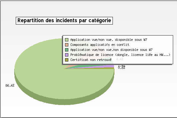

Par contre la légende est superposée sur le camembert.
Peut-on la placer en dessous ?
merci pour votre retour, pouvez envoyer un Screenshots du camembert, peut être s'agit il d'un texte long.
Vous pouvez également regarder sur la webdemo si le même problème est observé ?

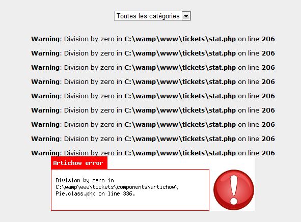

Voici par exemple un camembert où la légende est superposée.
Merci une nouvelle fois.

sur le Screenshots il n'y a pas de camembert il s'agit, toujours du problème de division par zéro ?
