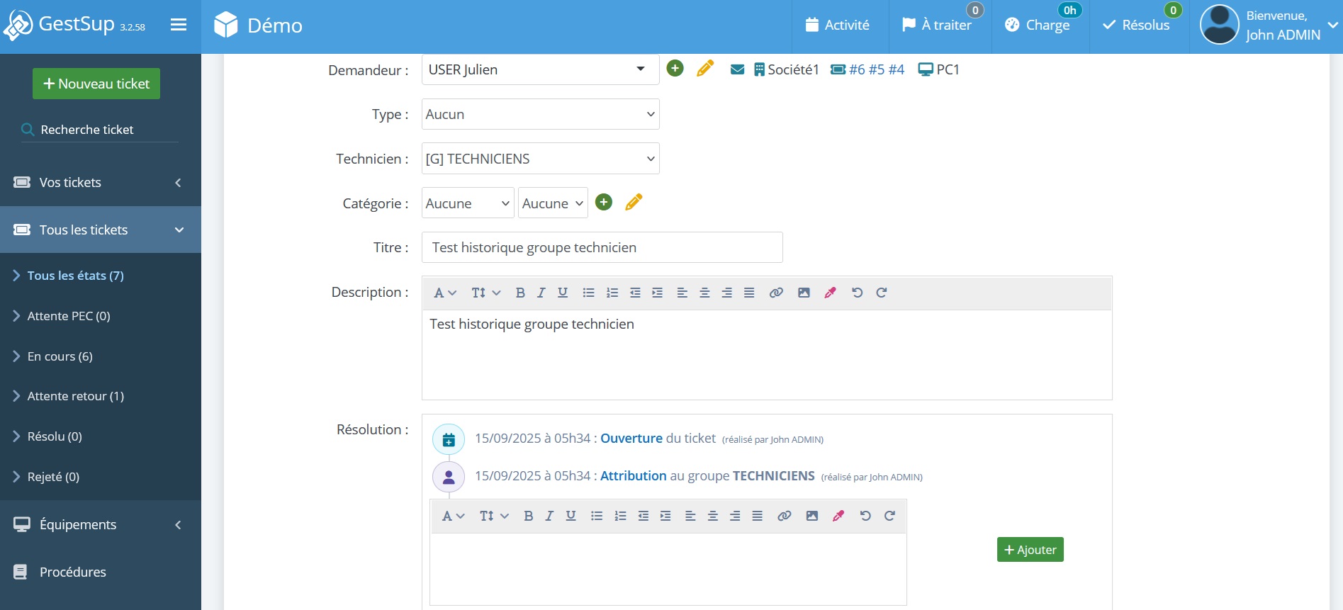

Il semble qu'il y ait un bug dans l'historique de résolution d'un ticket.
Lorsque qu'un ticket est attribué à un technicien, les changements sur le ticket (changement de statut par exemple) sont bien historisés.
Cependant, lorsque le ticket est attribué à un groupe de technicien les changements ne sont pas historisés.

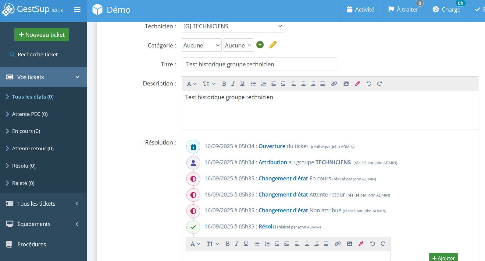

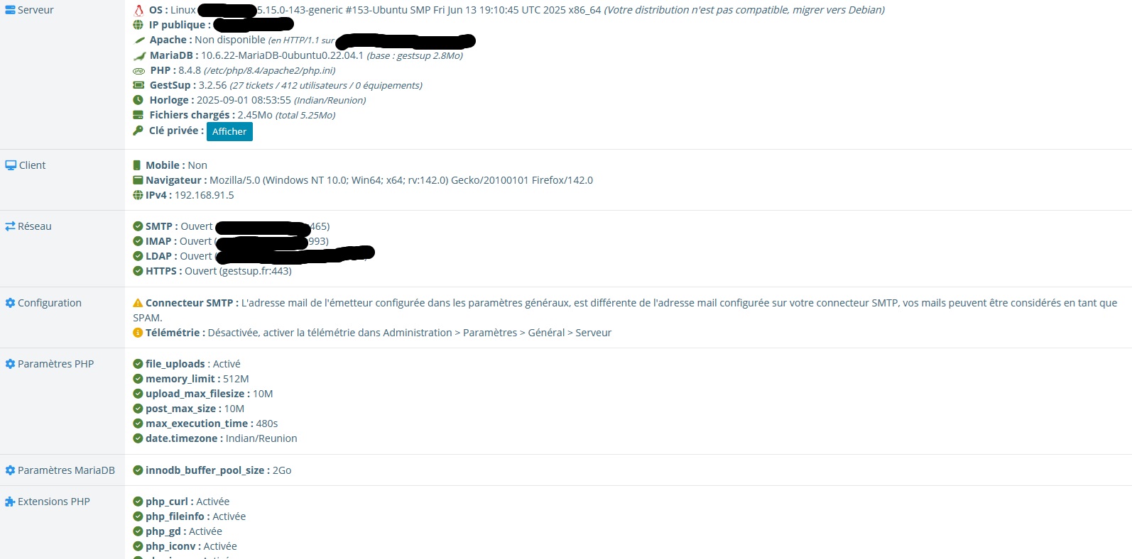

Il y a le même soucis sur la webdemo.
J'ai modifié plusieurs fois le status mais ça n'apparait pas dans l'historique.

pourrez-vous réaliser un nouveau test sur la webdemo ?
Ted
Messages : 25
Enregistré le : mar. 2 avr. 2024 07:55
Problème résolu sur la web démo.
Messages : 9864
Vous pourrez télécharger le patch 3.2.57 puis écraser.les fichiers
