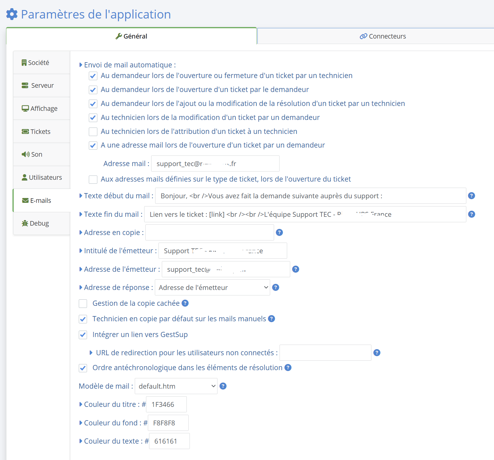

Pouvez-vous transmettre une impression écran de la configuration des mails automatiques ?
eliziox
Messages : 57
Copie d'écran ci-jointe
Messages : 9916
je ne reproduis pas cette anomalie de mon côté, merci de m'indiquer comment est réaliser la clôture du ticket et par quel profil ?

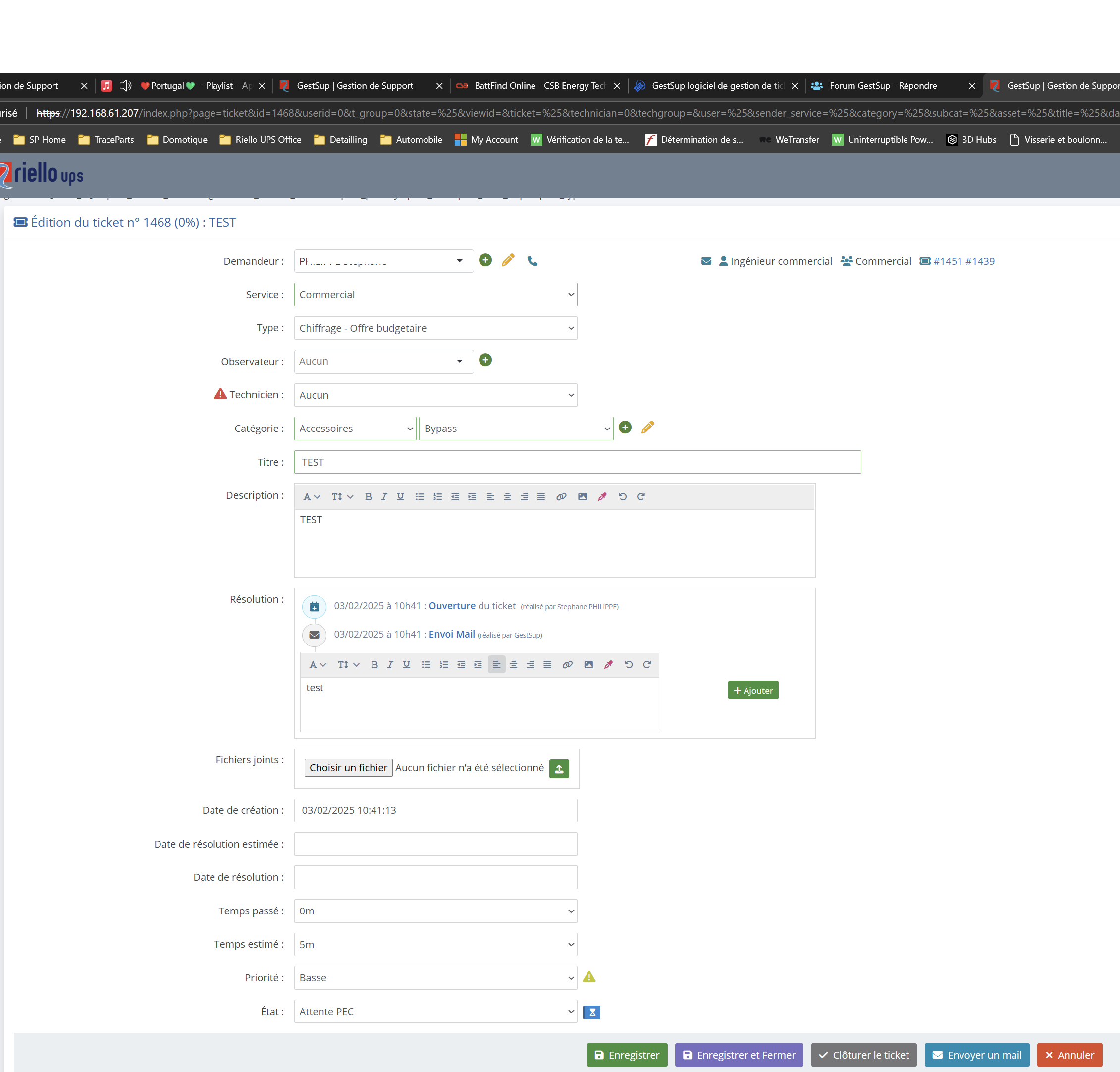

Lorsqu'un utilisateur créé un ticket, il a le status Attente PEC
Lorsqu'un technicien clôture le ticket en appuyant sur le bouton clôturer sans d'abord changer l'état du ticket dans la liste déroulante, il n'y a aucune notification par mail alors que le ticket est bien clôturé
