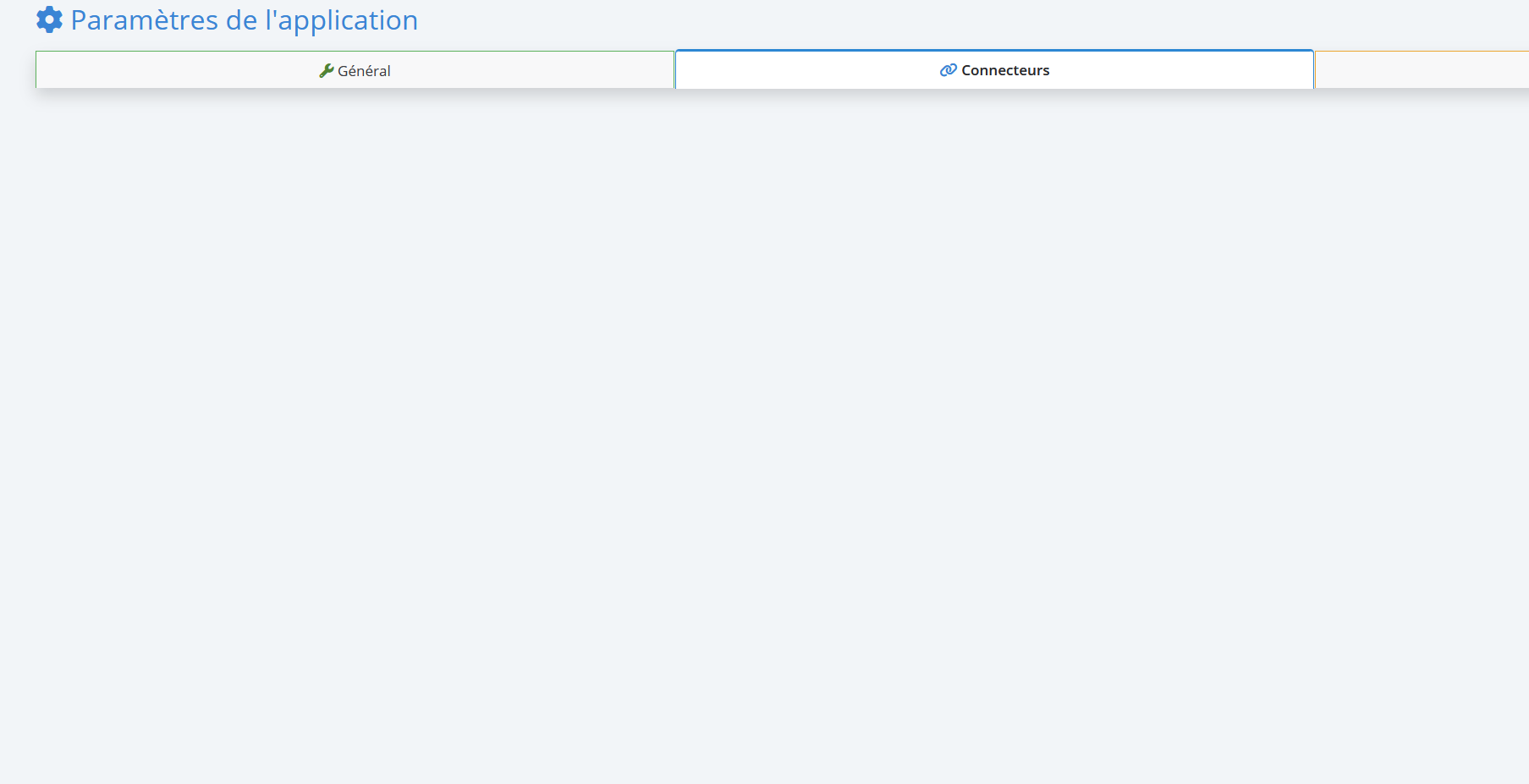

notre connexion avec azure ne fonctionne plus j'ai une erreur 500 et plus de page administration/connecteurs
cordialement,
Capture d'écran 2024-11-25 090823.png (22.19 Kio) Vu 13275 fois
GestSup:3.2.52

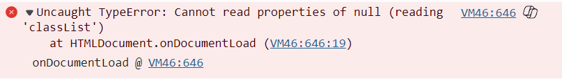

J'ai le même problème. J'ai réinstallé le patch 3.2.54 mais j'ai toujours une erreur 500 quand j'essaye d'enregistrer une modification dans un ticket. Egalement quand j'essaye de vérifier les connecteurs, j'ai le même affichage que l'auteur du ticket.
Et avec le mode débug vous avez un message d'erreur ?
boober05
Messages : 77
Enregistré le : mar. 22 mai 2018 14:59
Je n'arrive pas à activer le mode debug. Lorsque je valide, j'ai une erreur 500.
boober05
Messages : 77
avec la console edge
j'ai cette erreur au moment de valider.
Capture d'écran 2024-11-26 092909.png (12.62 Kio) Vu 13212 fois
