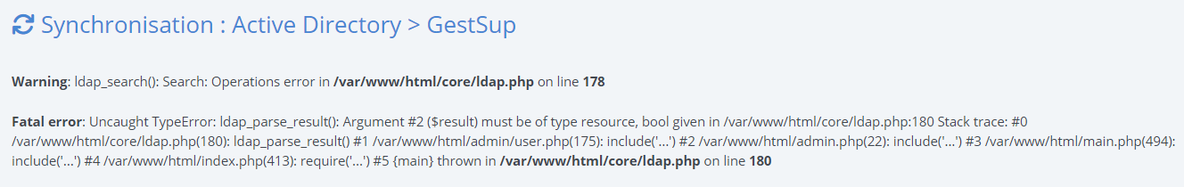

Désormais je ne peux plus faire de Synchro LDAP. J'ai ce message d'erreur ->
Warning: ldap_search(): Search: Operations error in /var/www/html/core/ldap.php on line 178
Fatal error: Uncaught TypeError: ldap_parse_result(): Argument #2 ($result) must be of type resource, bool given in /var/www/html/core/ldap.php:180 Stack trace: #0 /var/www/html/core/ldap.php(180): ldap_parse_result() #1 /var/www/html/admin/user.php(175): include('...') #2 /var/www/html/admin.php(22): include('...') #3 /var/www/html/main.php(494): include('...') #4 /var/www/html/index.php(413): require('...') #5 {main} thrown in /var/www/html/core/ldap.php on line 180
Avez-vous des pistes concernant ce problème ?

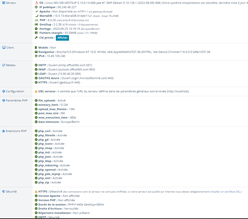

Messages : 9645
Pouvez-vous transmettre une impression écran de votre page système et indiquer si vos utilisateurs sont en local dans active directory ou bien dans azure AD ?
tink
Messages : 4
Enregistré le : mer. 21 juil. 2021 16:19
Merci pour votre réponse,
Voici le Screenshot, mes utilisateurs sont bien en local dans Active Directory.
Messages : 9645
Vous pourrez dans un premier temps régler votre problème de configuration de l'URL du serveur.
Puis, pouvez transmettre une impression écran de vos connecteurs ?

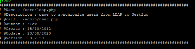

Messages : 9645
Pouvez-vous indiquer la version affichée dans l'entête du nouveau fichier : ldap.php
tink
Messages : 4
Voici l'entête du fichier.
Messages : 9645
J'ai pu isoler un bug pouvez-vous retélécharger le patch 3.2.37 puis écraser les fichiers sur votre serveur, puis redéfinir le mot de passe ldap et tester
