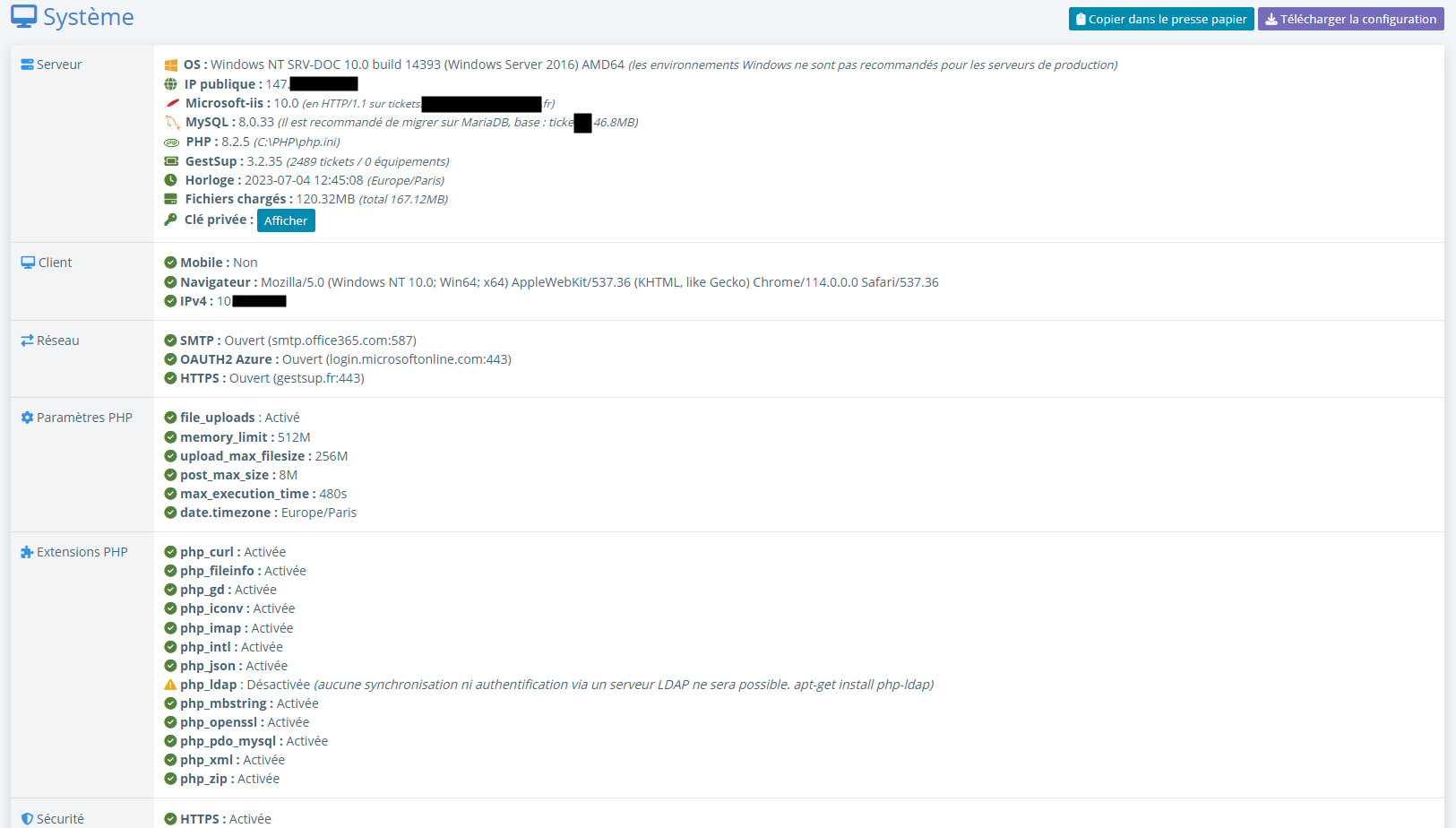

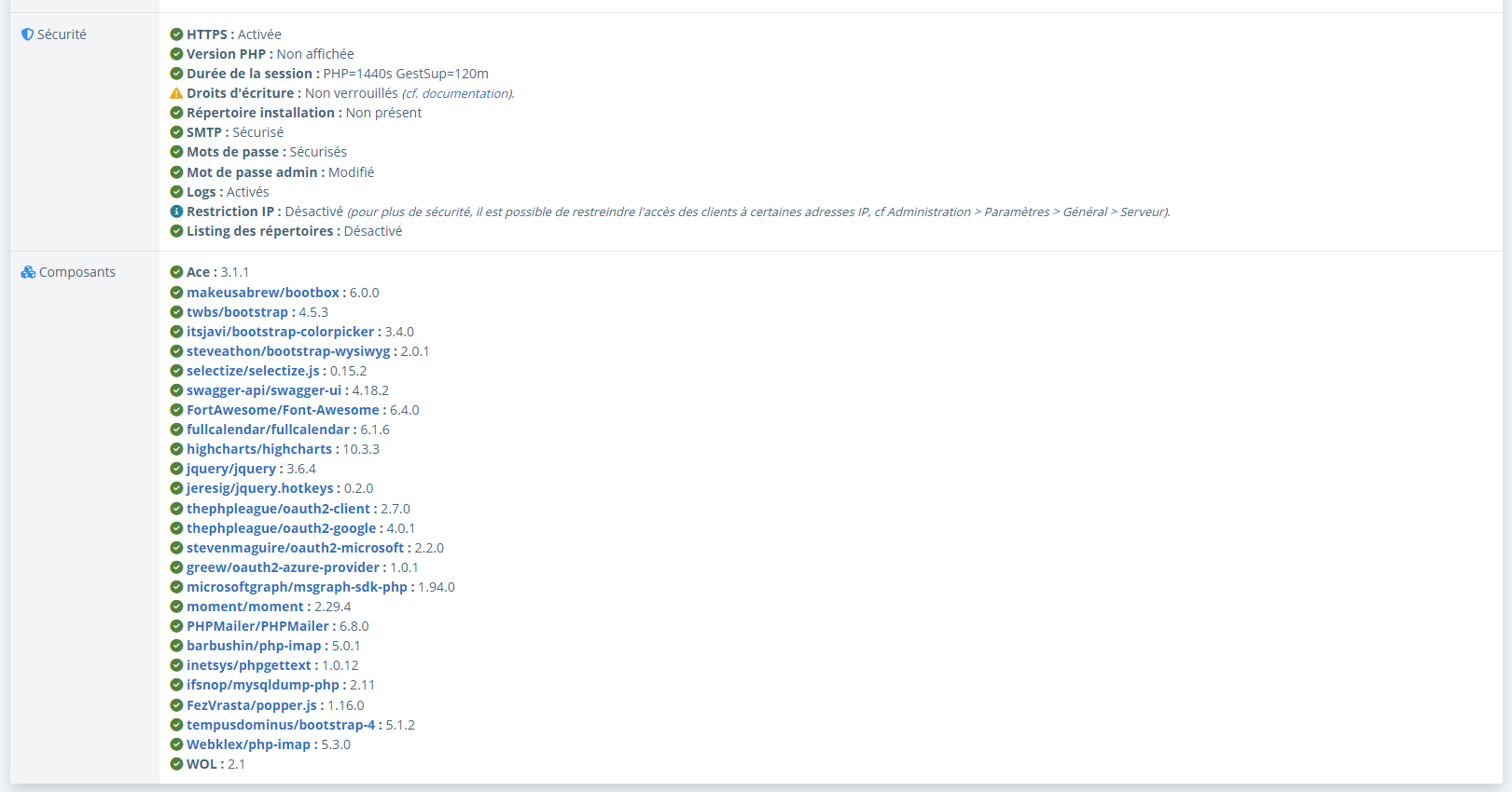

Pour avancer dans le débogage pourrez-vous transmettre une impression écran de votre page système.
michael.b
Messages : 5
Enregistré le : lun. 22 mai 2023 15:23
Les voici (amputés de quelques informations)
cdlt
Messages : 9787
Votre serveur web n'est pas supporté pouvez-vous basculer sur Apache et recommencer
