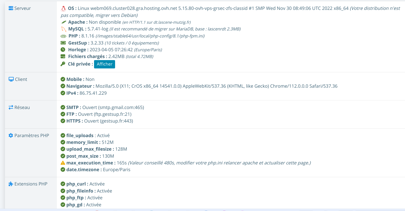

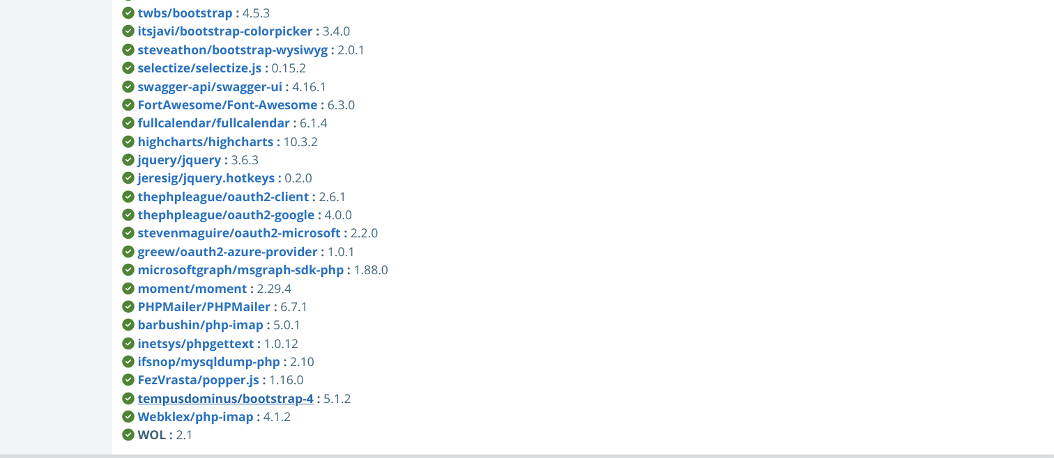

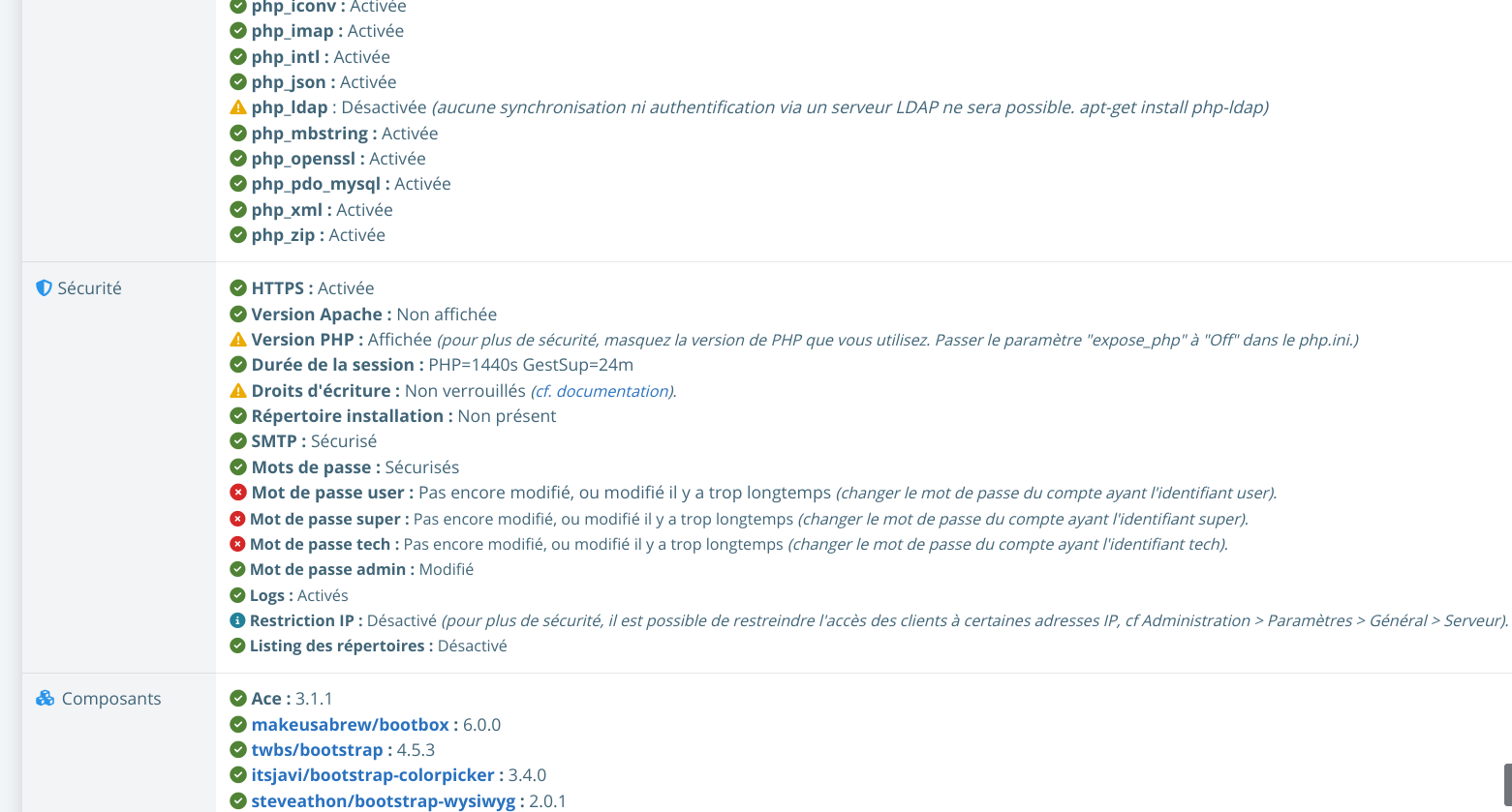

pouvez-vous transmettre une impression écran de votre page Administration > Système ?
Bien sûr.
