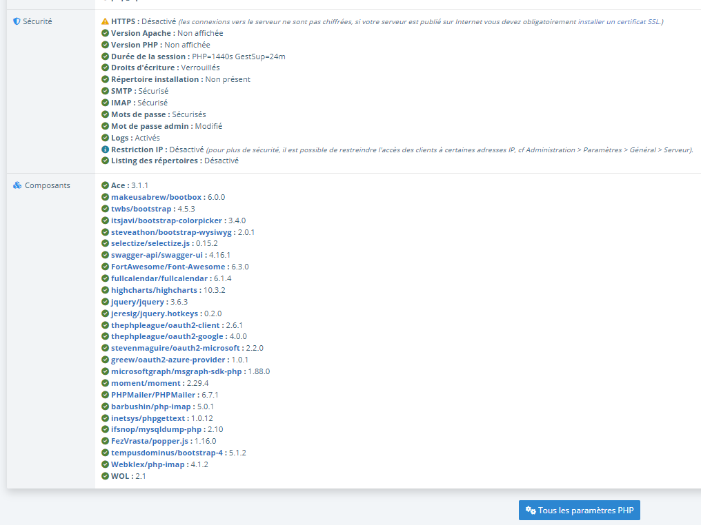

pouvez-vous transmettre une impression écran de la page Administration > Système ?
fberrod
Messages : 10
Enregistré le : jeu. 23 févr. 2023 15:27
Voilà les Screenshot.

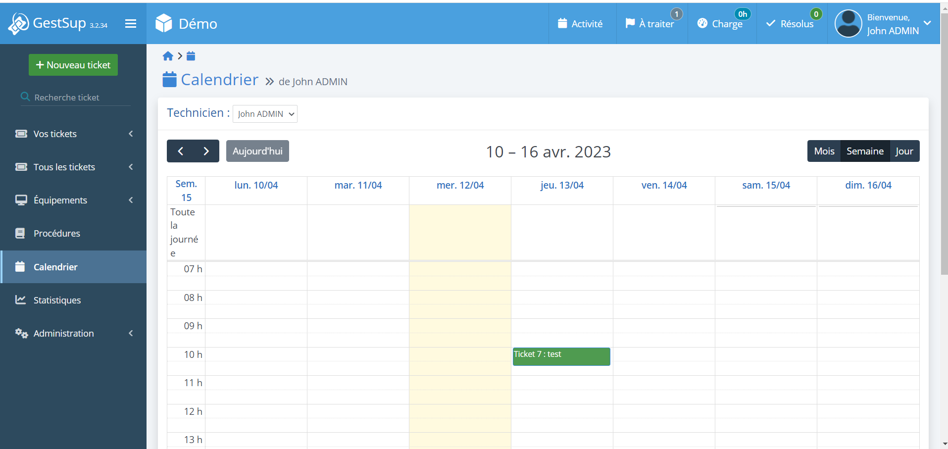

fberrod
Messages : 10
Négatif, lorsque j'alloue le ticket à john admin et que je fixe un RDV, il apparait si je sélectionne John admin ou tous.
Il est nécessaire de reproduire le problème afin de le résoudre, sinon transmettez votre base de données en MP.
