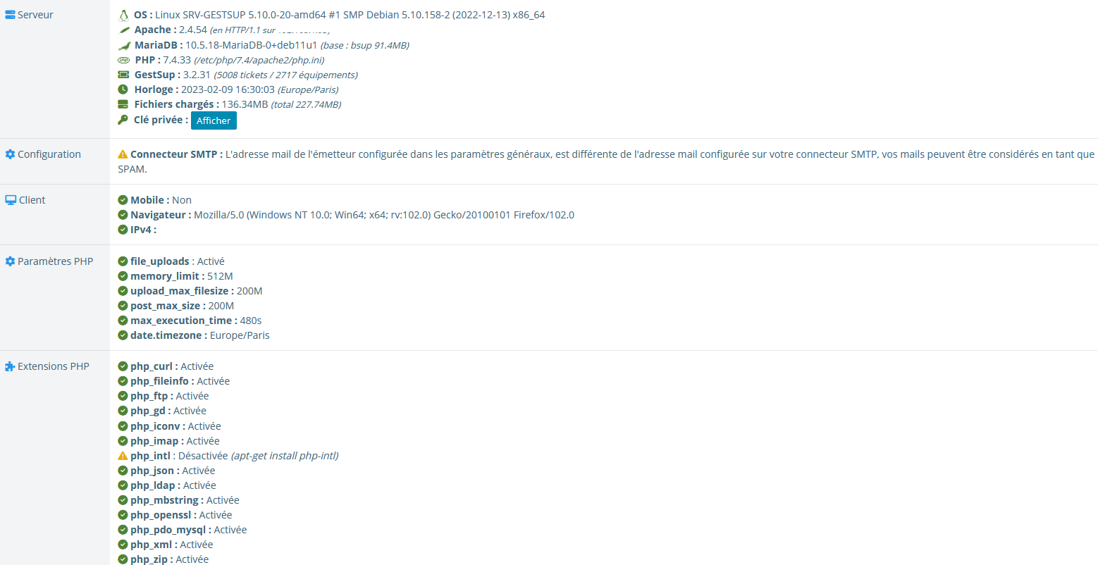

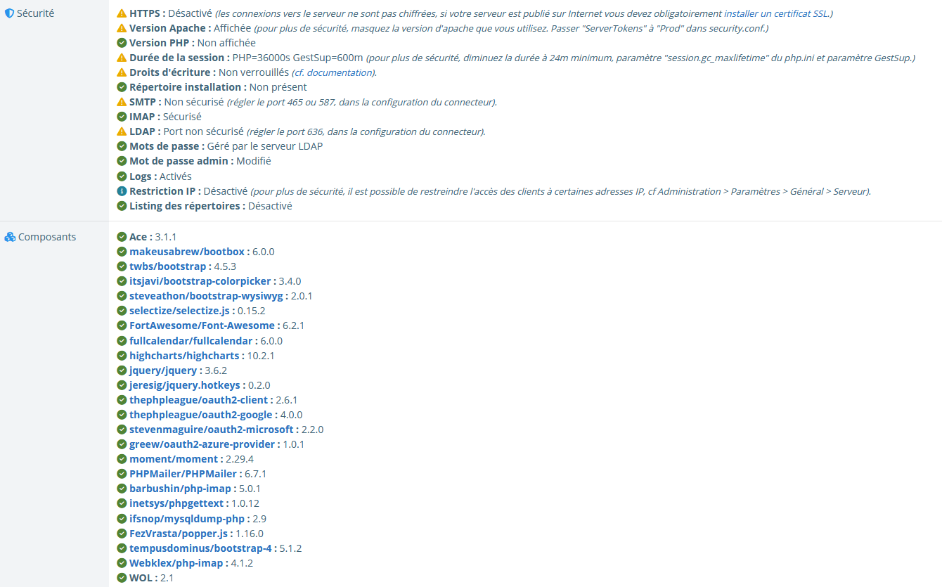

pouvez-vous transmettre une impression écran de la page administration > Système et de la configuration de votre connecteur.

Pourrez-vous transmettre le reste des impressions écrans demandés ?

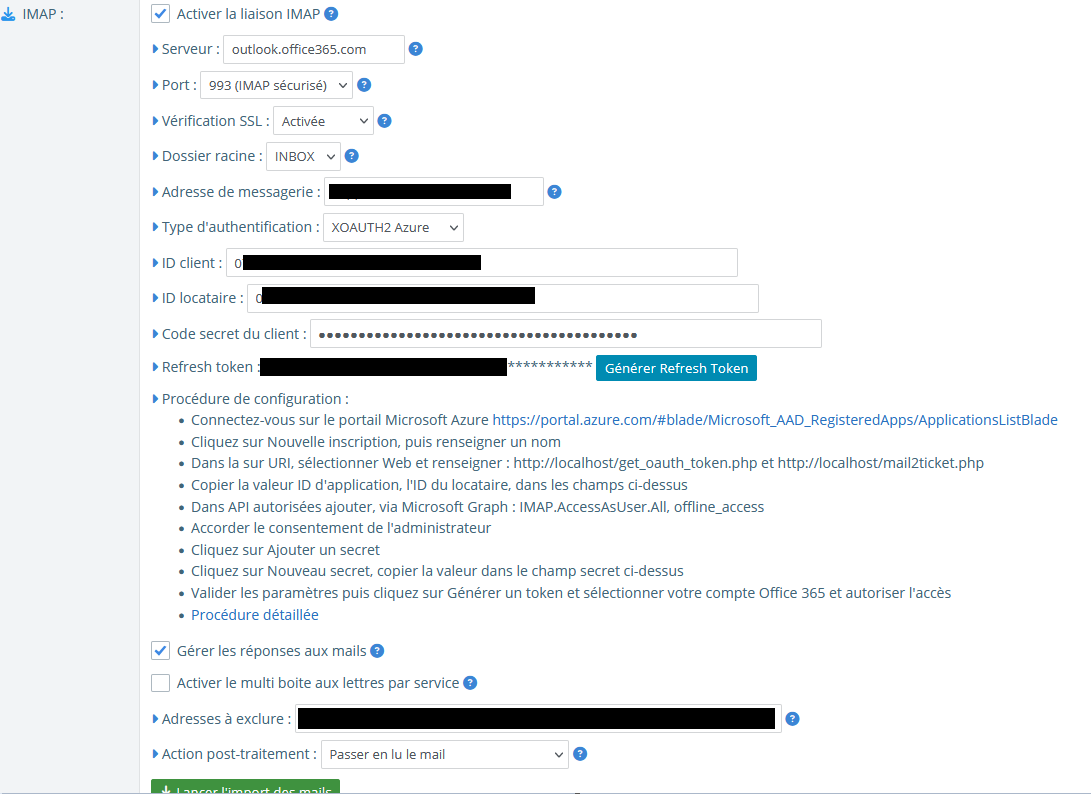

Voici la configuration :
pouvez-vous indiquer la version affichée dans l'entête du fichier /core/imap_oauth.php
