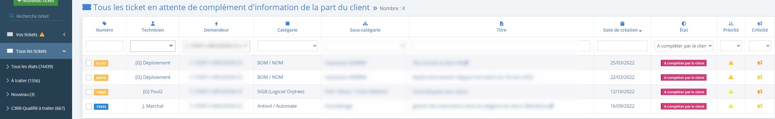

Si on selectionne un etat, il est ensuite impossible de le deselectionner.
Par exemple, je me positionne sur tous les tickets, je selectionne un demandeur, puis un état. Le filtre s'applique.
Si je supprime l'état, en cliquant sur la ligne vide, l'état reste tout de meme actif.

- 2022-10-14_08h13_11.jpg (115.11 Kio) Vu 4536 fois
Pouvez vous transmettre une impression écran de votre page système.

pouvez-vous mettre à jour votre application et réessayer ?

J'ai mis à jour en 3.2.25, mais le comportement est le même.
Je reproduis le défaut de mon côté un correctif sera transmis prochainement.
Pourrez-vous tester la version 3.2.26 et indiquer si le problème est bien corrigé ?

Je suis desormais en 3.2.30 et vous confime que ce probleme est corrigé.
Merci et desole pour le retard de ma reponse.
