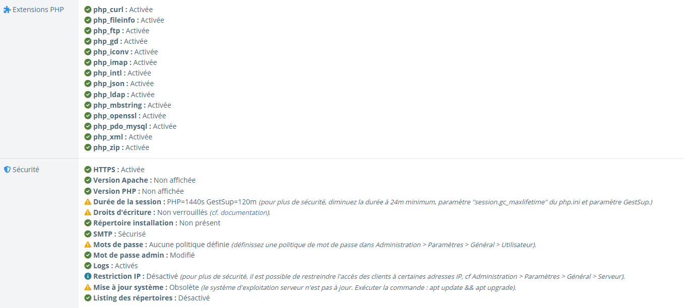

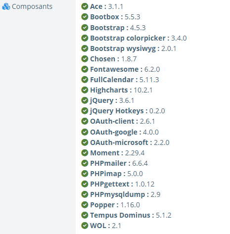

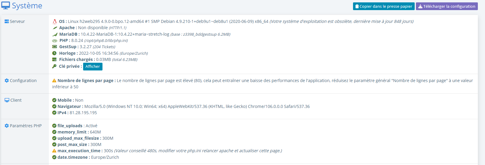

voici les infos système (qui n'ont pas bougées depuis le départ, j'utilise la 3.2.25 depuis début Septembre sans souci)
Capture d’écran 2022-10-05 163644.png (55.42 Kio) Vu 1996 fois
Capture d’écran 2022-10-05 163631.png (115.65 Kio) Vu 1996 fois
Capture d’écran 2022-10-05 163552.png (120.04 Kio) Vu 1996 fois
Messages : 9645
Avez-vous des erreurs dans les logs apache ?
