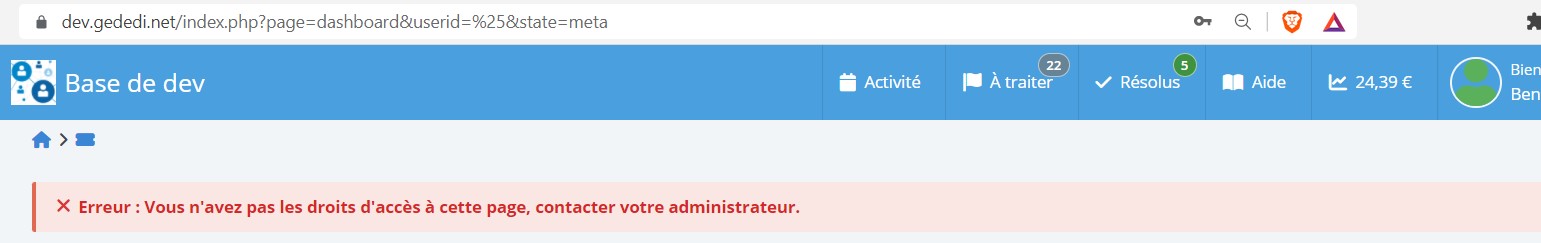

Lorsque qu'un utilisateur avec pouvoir essaie d'afficher la liste de tous les tickets, il a le message suivant :
Accès Power.jpg (51.22 Kio) Vu 6828 fois

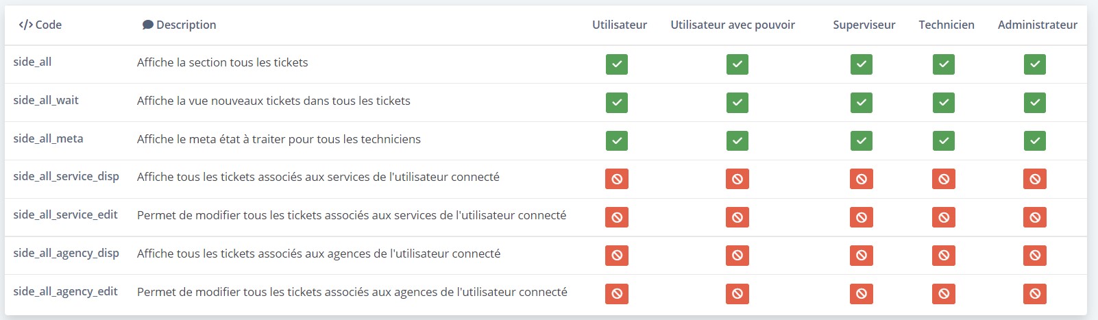

Les droits sont configurés de la même manière pour tous les profils :
Droits side_all.jpg (120.27 Kio) Vu 6828 fois

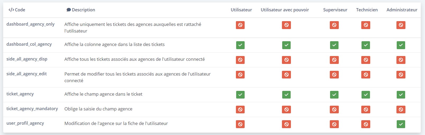

Droits agency.jpg (120.57 Kio) Vu 6828 fois

Ces droits sont configurés comme suit :
Droits agency.jpg (120.57 Kio) Vu 6818 fois
Activer side_all_agency_disp pour utilisateurs avec pouvoir

Je suis perturbé par la description "Affiche tous les tickets associés aux agences de l'utilisateur connecté". Comme je veux que les utilisateurs avec pouvoir aient accès aux tickets de toutes les agences (et pas seulement la leur) je pensais qu'il fallait que l'option soit désactivée.
Avez vous essayer juste le droit side_all ? En désactivant le cloisonnement par agence.
