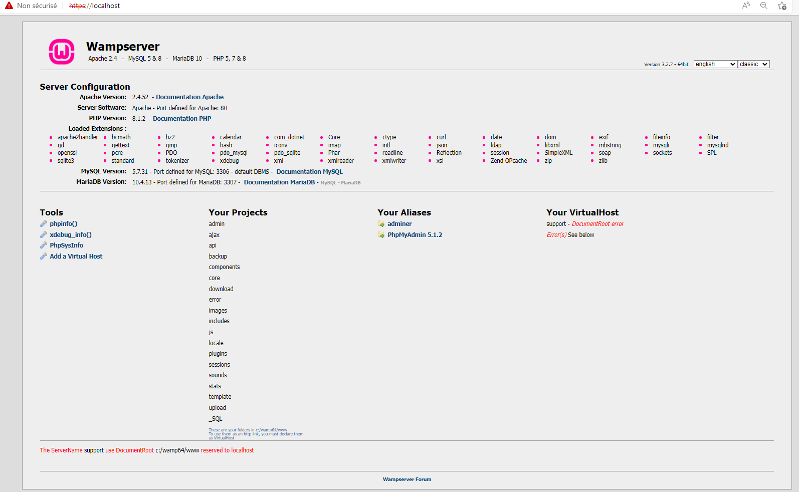

Suite à la mise à jour de Wampserver, mon Gestsup est joignable mais j'arrive sur la page Wampserver.
Dois-je refaire un localhost/install ? Comment eviter de perdre les données ? J'avais la dernière version de Gestsup 3.2.18.
Merci de votre aide.

J'en ai pas. Ni dans c:\wamp64 ni dans le répertoire www.
Messages : 9646
Pouvez-vous transmettre votre fichier de configuration apache et indiquer l'emplacement de l'application.

Gestsup est installé dans C:/wamp64/www ; directement à la racine. J'ai bien les fichiers de Gestsup dans ce répertoire. J'ai mis en pièces jointes les fichiers que j'ai modifié. J'ai activé le SSL qui fonctionnait avant la migration de Wampserver.

Sans le HTTPS en http cela fonctionne ?
