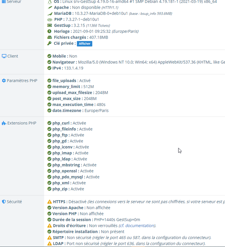

Pouvez-vous vous transmettre un impression écran de votre page système.
Et indiquer étape par étape comment reproduire le problème sur la webdemo.

Voici la configuration :
La situation est la suivante. Je reçois des demande d'utilisateur par ticket. Ces derniers contiennent la description de leur demande ou problème donc jusque la pas de soucis.
Je rempli le champs résolution ou je fait un changement d'état pour passer le ticket à en cours ou autre puis j'enregistre.
Une fois, l'enregistrement fait...tout ce que se trouvait dans le champs "Description" à disparu (cf screenshot de mon précèdent message)
