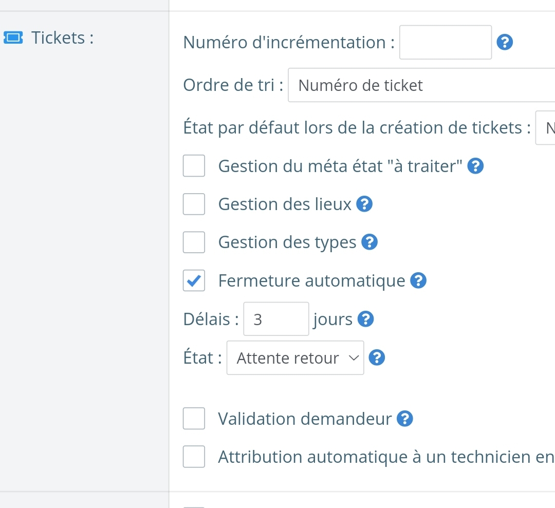

J'ai fait la maj en 3.2.11 mais... je ne vois pas ce champ bien que j'ai mis les droits (affichage du champ et modification) sur le profil technicien (dont je fais partie).
Y a-t-il une subtilité qui m'échappe?

La fonctionnalité "Gestion des observateurs" est-elle bien activée dans Administration > Paramètres > Tickets ?
Le droit "side_your_observer" est-il bien configuré également ?
:arrow: Bien penser à cliquer sur le bouton "Valider" tout en bas de la page Paramètres.
Cdt.

Cela dit je n'ai pas l'option dans les paramètres de ticket
Et j'ai bien coché les droits "side_you_observer", "ticket_observer" et "ticket_observer_disp" sur les profils Technicien, Superviseur et Administrateur.

La source du problème est hors de mes compétences, Flox t'apportera la solution ;)
