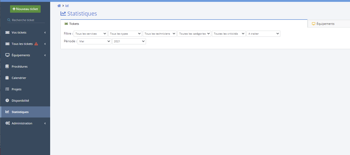

lors de la sélection de l'état à traiter rien n'apparait.
Je ne pense pas avoir fait d'erreur de manip??
Sans titre.png (22.79 Kio) Vu 2391 fois

Messages : 9645
Pouvez vous reproduire le problème sur la webdemo ?
Vous pourrez également tester de retélécharger le patch 3.2.10 puis d'écraser vos fichiers serveurs.
Si le problème persiste activer le mode debug de l'application et transmettez le message d'erreur affiché sur la page.

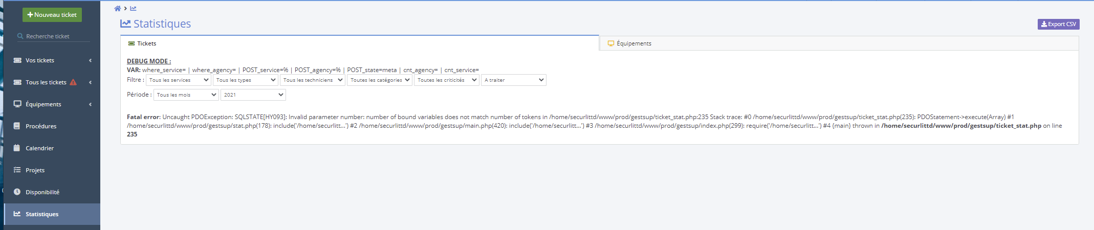

jf.boutouyrie
Messages : 96
Enregistré le : jeu. 11 janv. 2018 20:49
Je ne reproduit pas sur la webdémo.
J'ai copié les fichiers du patch du 3.2.10
et ci-dessous le message du débug.

Messages : 9645
pourrez-vous tester le patch en pièce jointe ?
patch_pour_3.2.10.zip
(2.45 Kio) Téléchargé 223 fois
jf.boutouyrie
Messages : 96
C'est corrigé.
Parfait merci.
