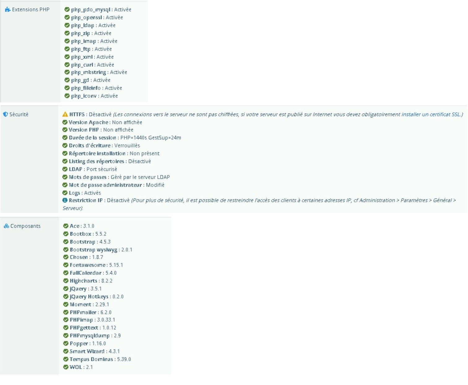

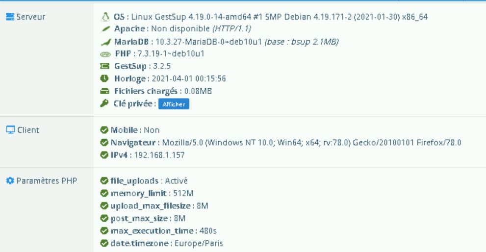

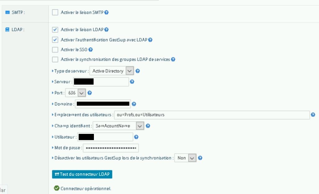

Voici quelques screens :

Voici le message d'erreur du connecteur en mode debug:
Warning: ldap_bind(): Unable to bind to server: Can't contact LDAP server in /var/www/html/core/ldap.php on line 118

D'après votre impression écran de la page système la version est 3.2.5, pouvez-vous confirmer que vous êtes bien en version 3.2.7 en transmettant un nouvel impression écran de la page Administration > Système.

Si le problème persiste, passer temporairement sur le port 389 et indiquer le résultat du test.

oui, je suis bien en .7, j'avais fait les screens avant de faire la maj c'est pour cela :
