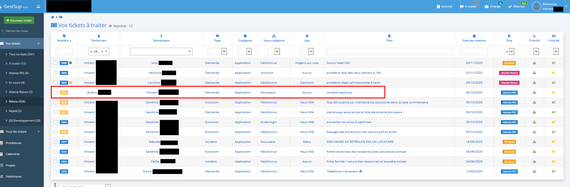

nous avons un souci de filtrage sur "vos tickets à traiter" lorsque un technicien créer un ticket à son nom et l'affecte à un autre technicien le ticket reste dans sa liste de ticket à traiter.
Un exemple avec mes techniciens Jeremy et Vincent
Messages : 9645
la section "Vos tickets" pour un profil technicien liste l'ensemble des tickets sur lesquels il est positionné en tant que de Technicien ou Demandeur, c'est pour cela que ce ticket apparait.
Souhaitez-vous une exclusion pour le méta-état "A traiter" des tickets sur lesquels le technicien est positionné en tant que demandeur ?

Ce n'était pas le fonctionnement d'avant si ?
Nous voulons bien que dans "à traiter" ne figure que les tickets du technicien et pas ceux ou il est est positionné en tant que demandeur

Bonjour je ré ouvre le sujet car cela se produit aussi dans "attente PEC"
cordialement Fabrice
Messages : 9645
Il s'agit d'une fonctionnalité les tickets dans la section vos tickets pour un technicien sont ceux où il est positionné en tant que technicien ou de demandeur. Il s'agit toujours de ses tickets.
Cela permet notamment de lui donner un accès accès à ses tickets lorsqu'il n'a pas accès au menu tous les tickets.
Merci d'indiquer le problème que cela pose a votre niveau.

C'est que vu comme ça.
je fait la demande à mes équipes et reviens vers vous mais il me dissent qu'avant se n’était pas le même fonctionnement
cordialement
Messages : 9645
Cela a effectivement changé depuis les dernières versions.
