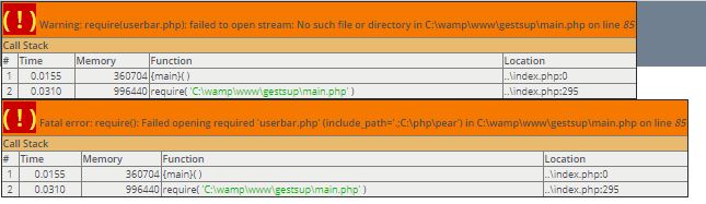

Voici un message d'erreur qui apparait :
erreur gestsup.JPG (37.35 Kio) Vu 3476 fois
Messages : 9605
il semble qu'il vous manque des fichiers pouvez vous transmettre le résultat de cette requête via PhpMyAdmin :
SELECT version FROM tparameters;
Messages : 9605
D'après la requête votre base de données se trouve dans la version 3.2.3, cependant des fichiers de l'application sont manquants.
Pour corriger le problème merci de télécharger le fichier ci-après, puis extraire son contenu dans le repertoire "c:\wamp\www\gestsup" en écrasant les fichiers.

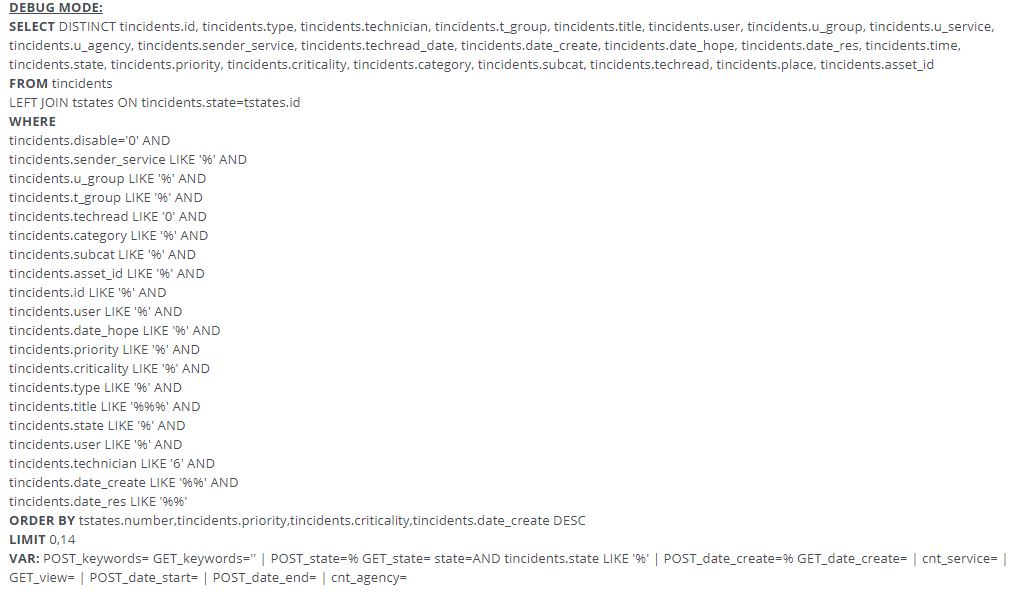

Je viens de suivre votre procédure et voici le message qui apparait :
erreur gestsup-3.JPG (86.08 Kio) Vu 3469 fois
Messages : 9605
avez vous accès au menu administration ?
Si oui décocher le mode debug dans administration > paramètre > Général
Messages : 9605
Pourrez-vous nous faire un retour si le problème est bien corrigé.
