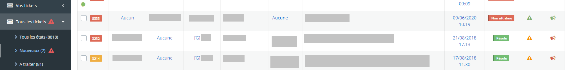

J'ai fais un gros lot de mise à jour aujourd'hui (de la 3.1.36 à la 3.2.2). Depuis, les tickets, ayant pour demandeur un groupe, restent affiché dans la liste des nouveaux tickets après assignation à un technicien, et quelque soit l'état du ticket.
Je ne reproduit pas le problème sur ma version de test de Gestsup.
Auriez vous une idée d'où peut venir le problème s'il vous plait ?
Quelle info puis je vous transmettre pour vous aider à identifier le problème ?
Je vous remercie pour votre assistance.

Par ailleurs, j'ai récupéré la requête de l'affichage des nouveaux tickets en mode debug, et si j'exécute cette requête sur PHPMYADMIN j'obtiens des résultats avec la colonne technicien = 13 par exemple.
Mais si je modifie la requête tel que :
(tincidents.technician LIKE '0' OR
tincidents.user LIKE '0') AND
remplacé par
tincidents.technician LIKE '0' AND
Le résultat est alors bon.

DEBUG MODE:
SELECT DISTINCT tincidents.id, tincidents.type, tincidents.technician, tincidents.t_group, tincidents.title, tincidents.user, tincidents.u_group, tincidents.u_service, tincidents.u_agency, tincidents.sender_service, tincidents.techread_date, tincidents.date_create, tincidents.date_hope, tincidents.date_res, tincidents.time, tincidents.state, tincidents.priority, tincidents.criticality, tincidents.category, tincidents.subcat, tincidents.techread, tincidents.place, tincidents.asset_id
FROM tincidents
LEFT JOIN tstates ON tincidents.state=tstates.id
LEFT JOIN tusers ON tincidents.user=tusers.id
LEFT JOIN tcompany ON tusers.company=tcompany.id
WHERE
tincidents.disable='0' AND
tincidents.sender_service LIKE '%' AND
tincidents.u_group LIKE '%' AND
tincidents.t_group LIKE '0' AND
tincidents.techread LIKE '%' AND
tincidents.category LIKE '%' AND
tincidents.subcat LIKE '%' AND
tincidents.asset_id LIKE '%' AND
tincidents.id LIKE '%' AND
tincidents.user LIKE '%' AND
tincidents.date_hope LIKE '%' AND
tincidents.priority LIKE '%' AND
tincidents.criticality LIKE '%' AND
tincidents.type LIKE '%' AND
tincidents.title LIKE '%%%' AND
tincidents.state LIKE '%' AND
tcompany.id LIKE '%' AND
tincidents.date_create LIKE '%%' AND
tincidents.date_res LIKE '%%'
ORDER BY tstates.number,tincidents.priority,tincidents.criticality,tincidents.date_create DESC
LIMIT 0,14
VAR: POST_keywords= GET_keywords='' | POST_state=% GET_state=% state=AND tincidents.state LIKE '%' | POST_date_create=% GET_date_create= | cnt_service= | GET_view= | POST_date_start= | POST_date_end= | cnt_agency=
