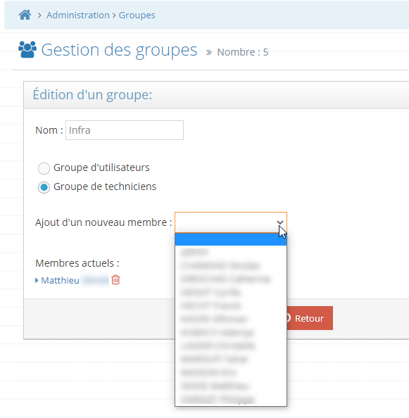

J'ai activé l'autorisation ticket_tech_super pour les superviseurs, techniciens et admin.
Les superviseurs sont bien visibles dans la liste déroulante des techniciens présent au niveau du ticket.
Le problème est que les superviseurs n'apparaissent pas dans la liste déroulantes présente au niveau de la création des groupes de techniciens (Ajout d'un nouveau membre).
Je vous remercie par avance pour la prise en compte de cette autorisation au niveau des groupes de techniciens.
Bien cordialement,
ticket_tech_super et gestion des groupes de techniciens

Mon problème est le suivant :
Nous avons des prestataires extérieurs et nous souhaitons leur affecter des tâches et suivre leurs activités via les tickets (nous, techniciens devenons "demandeur" ; le prestataire devient "technicien").
De plus, nous utilisons l'attribution automatique des tickets à des groupes de techniciens et nous souhaitons intégrer les prestataire dans ces groupes.
La problématique est que je ne souhaite pas que les prestataires aient des droits aussi large que les "techniciens" internes (rôle technicien).
Solution trouvée :
Grâce au droit ticket_tech_super qui permet d'afficher les superviseurs dans la liste des "techniciens" sur un ticket, je me suis dit que c'était une bonne solution d'utiliser ce rôle superviseur pour les prestataires afin de les considérer comme des techniciens. Et comme nous utilisons l'assignation auto des tickets à des groupes de techniciens, je voulais ajouter les prestataires dans ces groupes via la liste "Ajout d'un nouveau membre".
Pour répondre à ces problématiques, j'ai décidé d'ajuster les droits du "superviseur" afin de leur attribuer des droits similaires au rôle technicien mais avec moins de possibilités. et cela me permettrait de traiter les superviseurs comme des techniciens.
Mon problème :
Les superviseurs n'apparaissent pas dans la liste "Ajout d'un nouveau membre" et ils devraient être traité comme les autres techniciens lors de l'attribution auto des tickets (réception d'un mail...).
Si vous souhaitez des infos complémentaires, n'hésitez pas à m'en faire part.

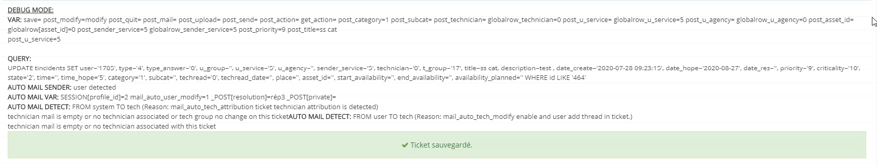

La notification qui ne prend pas en compte les utilisateurs désactivés dans les groupes est :
Le ticket n°nnnn: xxxxxxxx vous a été attribué.
En faisant des tests pour reproduire le cas précédent, je suis tombé également sur le cas suivant:
Si un groupe est affecté à un ticket et qu'après avoir enregistré le ticket, l'utilisateur ajoute un commentaire dans la résolution, aucun mail n'est envoyé au groupe.
Bien cordialement,
