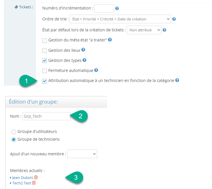

J'ai implémenté en test la version 3.1.47 car la fonction "Attribution automatique à un technicien en fonction de la catégorie" m'intéresse fortement.
Cependant, j'ai mis en évidence un bug que j'ai pu reproduire ce jour dans la WebDémo.
=> Lorsqu'une catégorie est assignée à un groupe et qu'une sous-catégorie est assignée à un technicien, l'attribution se fait au niveau de la catégorie est non au niveau de la sous-catégorie.
Voici comment reproduire le problème :
1. Activation de la fonction "Attribution automatique à un technicien en fonction de la catégorie" et création d'un groupe de techniciens
activation
activation

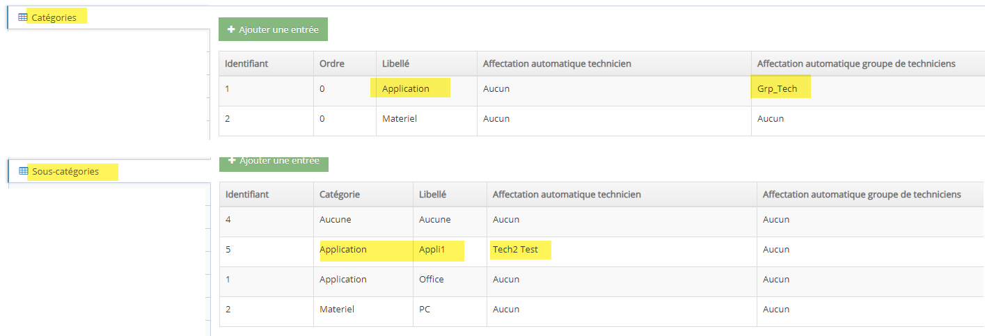

3. Définition de l'affectation automatique
affectation_auto
affectation_auto

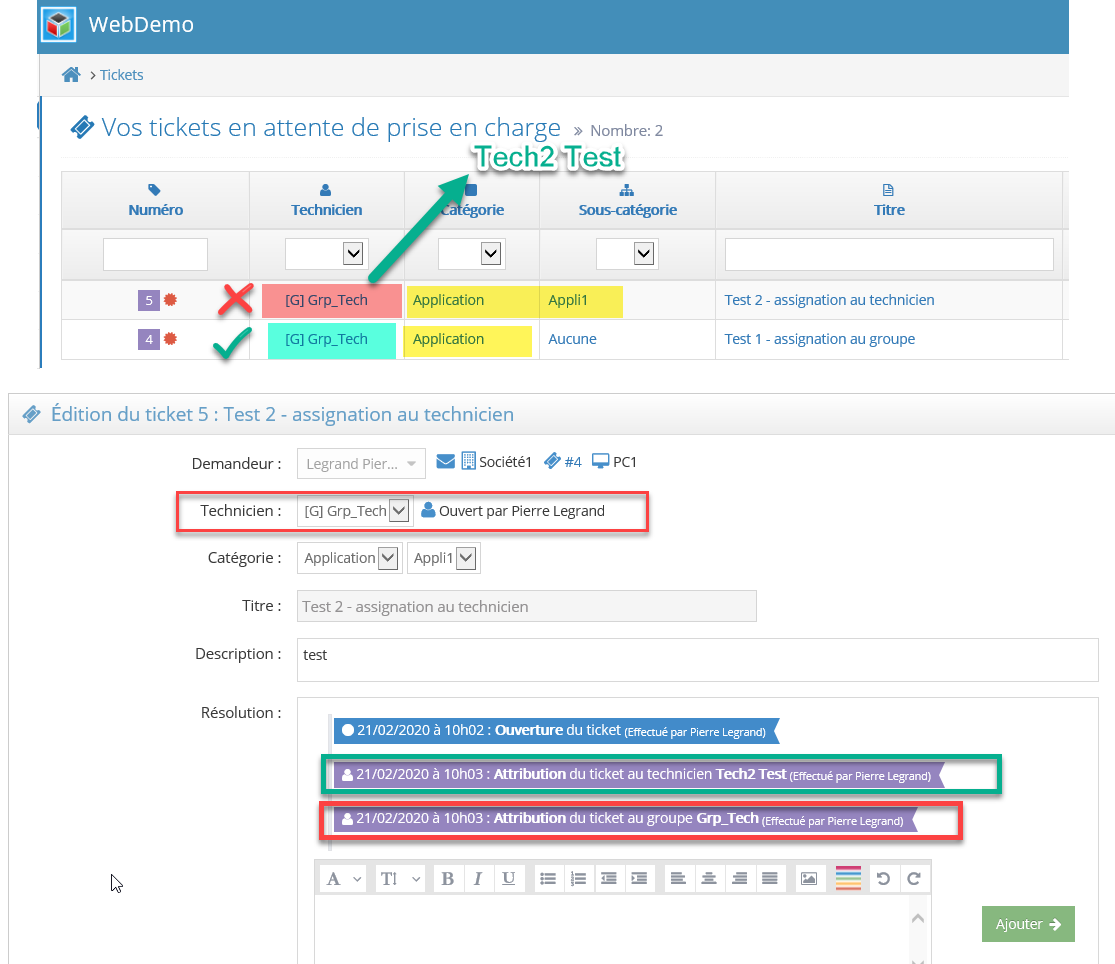

4. Résultat du test
a. lorsque seule la catégorie est sélectionnée, le résultat est correct.
b. lorsque une catégorie et une sous-catégorie sont sélectionnées, le résultat est incorrect
résultats
résultats

Messages : 9646
effectivement bien vu, pourrez vous tester le patch en pièce jointe ?
patch_pour_3.1.47.zip
(7.66 Kio) Téléchargé 326 fois
cyrenot
Messages : 136
Localisation : Schiltigheim
Le correctif fonctionne :)
Merci pour votre réactivité !
