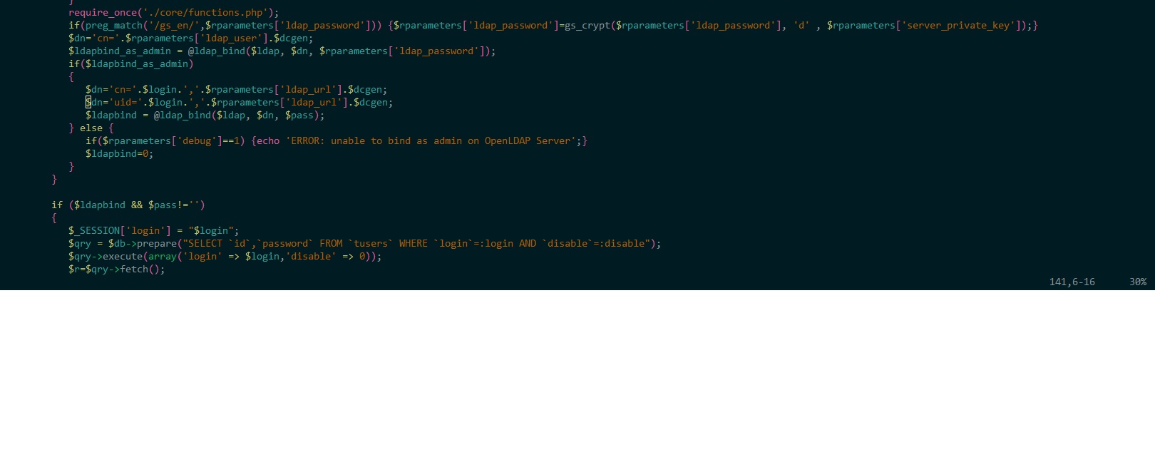

J'ai paramétré le ldap sur Gestsup (version 3.1 Patch 43).
Je récupère bien la liste des users de mon LDAP mais l'authentification ne marche pas.
J'en ai discuté avec un collègue et le soucis est que gestsup requête par défaut des DN de type CN= alors que notre open LDAP est orienté uid=
Sur le screenshot en remplaçant la ligne 140 par 141, nous arrivons bien à nous authentifier en ldap.
Ai je fais une erreur dans la config du connecteur LDAP ou est il possible de prévoir un correctif pour les prochaines versions pour que l'on est la possibilité de changer le CN en UID ?
Merci par avance.
Emeric
ligne modifiée dans login.php
config login.php.jpg (101.16 Kio) Vu 4470 fois

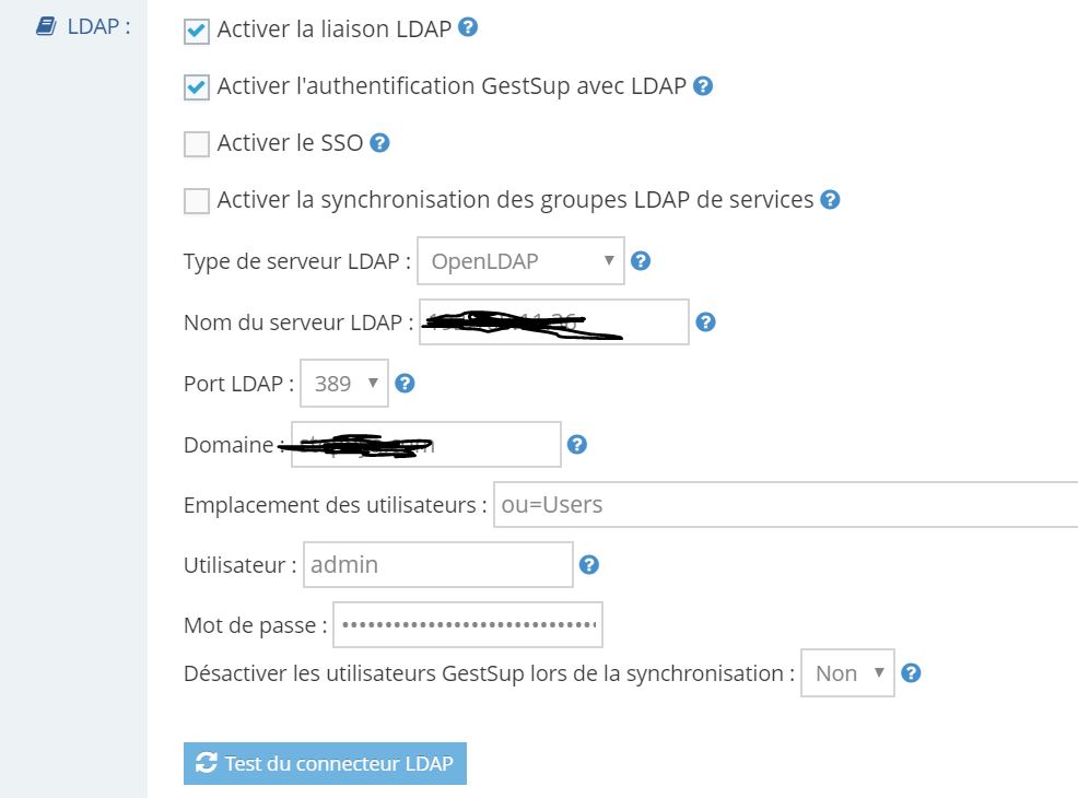

config connecteur LDAP
config connecteur.JPG (63.29 Kio) Vu 4470 fois

Est-ce que le test du connecteur fonctionne via les paramètres du connecteur ?
emeric
Messages : 8
Enregistré le : lun. 28 oct. 2019 09:27
Oui le test du connecteur dans les paramètres fonctionnement bien.
L'import des utilisateurs via la.syncrho LDAP aussi.
C est pour l authentification qui ne marchait pas que nous avons du changer dans le fichier le cn par l'uid.
