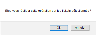

En complément du patch fourni, je me permets de transmettre une correction sur la traduction du fichier dashboard.php.
Le message de confirmation affiché par Gestsup lors d'une opération sur de multiples tickets comporte une petite erreur.
<select title="'.T_('Effectue des actions pour les tickets sélectionnés dans la liste des tickets').'." name="selectrow" onchange="if(confirm(\''.T_('Êtes-vous réaliser cette opération sur les tickets sélectionnés').'?\')) this.form.submit();">
par
<select title="'.T_('Effectue des actions pour les tickets sélectionnés dans la liste des tickets').'." name="selectrow" onchange="if(confirm(\''.T_('Êtes-vous sûr de réaliser cette opération sur les tickets sélectionnés').'?\')) this.form.submit();">
Bonne après-midi à vous deux
CentOS 7 - PHP 7.3 - MariaDB 5.5 - Firefox 67 - GestSup 3.1.41
Messages : 9646
effectivement ! correction ok pour la 3.1.42.
Merci pour votre retour.
