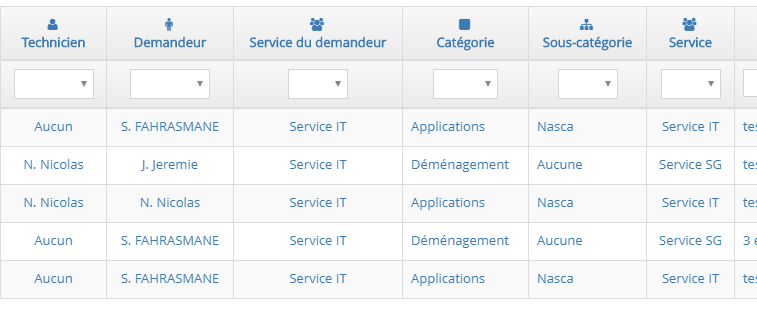

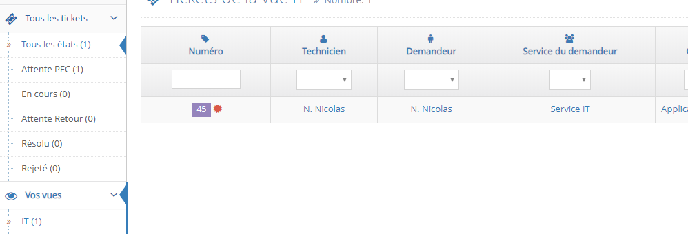

j'ai utilisé la méthode "les utilisateurs ne voient que les tickets de leurs services", cela ne fonctionne pas pour les techniciens.
On voit dans avec le compte
Admin tous les tickets
Tech seulement le n°45 (le tech a une vue personnalisée IT:(Applications>aucune)
Droits tech "Dashboard_service_only"
Avez-vous une solution ou ai-je mal configurer les droits ?

Je tente de reproduire sur le webdemo mon problème. Résultat similaires.
user et tech dans même service informatique, poweruser sans service.
le tech voit tous les tickets.
