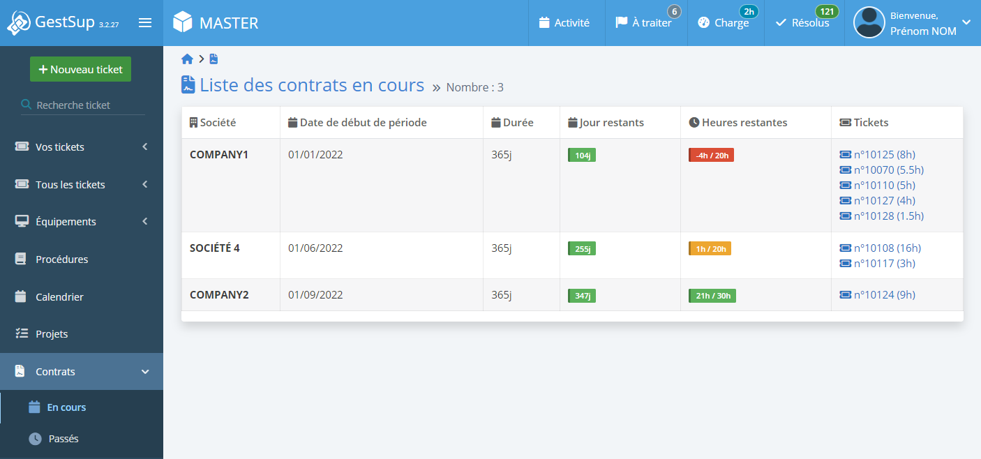

cette fonctionnalité sera intégrée dans la prochaine version de l'application :
2022-09-19 11_50_48_screenshot_gestsup.png (69.84 Kio) Vu 8559 fois

On aura la possibilité de cacher la colonne "heure restante" ?
Car des contrats d'infogérance à l'heure, ou vendre au temps ça n'existe presque plus de nos jours donc ça "pollue" l'affichage.
En revanche c'est une très bonne chose et je rebondirai sur le fait qu'il serait, agréable, de pouvoir ajouter une colonne "Périmètre d'action" qui, selon les champs renseigner à la création, nous informerai si le client possède ses valeurs :
- Intervention à distance (oui/non)
- Intervention sur site (oui/non)
- Sauvegarde externalisée (oui/non)

Cette possibilité de contrat est tres interessante et nous l'attendions . Mais elle est tres limité, il faudrait pouvoir selectionner des contrats mensuel, semestriels ou annuel ou pouvoir creer soi-meme sa periode car toutes les entreprises de support ne fonctionnent pas de la meme maniere .
Par exemple nous avons des contrats sans ticket, ou des contrats mensuels avec 5 tickets par exemple . Et dans ce dernier cas nous ne pouvons pas utiliser l'option contrat parce qu'au bout du 30 eme jour il n'y a pas de renouvellement automatique et nous devons a nouveau creer un contrat pour le mois suivant sur Gestsup pour le client ( nous en avons plus de 200 sur ce principe de contrat ) .
Il faudrait pouvoir dire c'est un contrat mensuel ( trimestriel, semestriel, annuel ) avec tant de ticket avec un renouvellement automatique apres la fin de la période terminée. Ca serait top !
