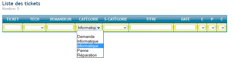

L'écran dashbord.php comporte plusieurs problèmes :
1) le combo de filtrage sur le technicien n'affiche pas le nom mais uniquement le prénom.
J'ai trouvé la solution dans le forum "contribution". Il serait toutefois judicieux de prévoir
dans la prochaine version une présentation de type 1ere lettre du prénom + nom, comme vous l'avez
fait ailleurs.
2) les combo de filtrage engendrent des doublons.
Après analyse du code la création n'est pas correcte. Il faudrait ajouter des petits If..Else !
Voici un exemple :
// PhV : Utilisation If..Else pour eviter doublon dans la liste
if ($_POST['category']==$row['id']) {
echo "<option selected value=\"$row[id]\">$row[name]</option>";
} else {
echo "<option value=\"$row[id]\">$row[name]</option>";
Ainsi le Tag <option> avec la même valeur n'est pas créé deux fois.
Cet exemple est valable pour tous les combo de la ligne de filtrage.

		<?php // *********************************** FILTER LIGN ************************************** ?>
		<form name="filter" method="post">
			<tr class="green">
				<td>
					<input name="ticket"  onchange="submit();" type="text" size="6" value="<?php if ($_POST['ticket']!='%')echo $_POST['ticket']; ?>" />
				</td>
				<?php
					//Display tech column if all demands view is selected
					if ($_SESSION['profile_id']!=0 || $_SESSION['profile_id']!=4 || $_GET['techid']=='%')
						echo '
						<td>
							<select name="technician" onchange="submit()" style="width:69px">
								<option value="%"> </option>';
								$query = mysql_query("SELECT * FROM tusers WHERE profile='0' and disable='0'");
								while ($row=mysql_fetch_array($query))
									//       Présentation du technicien sous forme 1ere lettre prénom + Nom
									$Ftname=substr($row['firstname'], 0, 1);
									if ($_POST['technician']==$row['id']) {
										echo "<option selected value=\"$row[id]\">$Ftname. $row[lastname]</option>";
									} else {
										echo "<option value=\"$row[id]\">$Ftname. $row[lastname]</option>";
							echo "
							</select>
						</td>";
					if ($_SESSION['profile_id']==0 || $_SESSION['profile_id']==3 || $_SESSION['profile_id']==4) {
						echo "
						<td>";
							//find username
							if ($filter=="on") {
							$query=mysql_query("SELECT * FROM tusers WHERE id LIKE '$_POST[userid]'");
							$row=mysql_fetch_array($query);
							} echo '
					<input name="userid"  onchange="submit();" type="text" size="11\" value="'; if ($filter=="on" && $_POST['userid']!='%') {echo $row['lastname'];} echo '" />
				</td>';
				<td>
					<select name="category" onchange="submit()" style="width:83px">
						<option value="%"></option>
						<?php
						$query = mysql_query("SELECT * FROM tcategory ORDER BY name");
							} else {
					</select>
				</td>
				<td>
					<select name="subcat" onchange="submit()" style="width:80px">
						<?php
						if($_POST['category']!='%')
						{$query = mysql_query("SELECT * FROM tsubcat WHERE cat LIKE $_POST[category] ORDER BY name");}
						else
						{$query = mysql_query("SELECT * FROM tsubcat ORDER BY name");}
							if ($_POST['subcat']==$row['id']) echo "<option selected value=\"$row[id]\">$row[name]</option>";
					</select>
				</td>
				<td>
					<input name="title" onchange="submit();" type="text"  value="<?php if ($_POST['title']!='%')echo $_POST['title']; ?>" />
				</td>
				<td>
					<input name="date" onchange="submit();" type="text"  size="8" value="<?php if ($_POST['date']!='%')echo $_POST['date']; ?>" />
				</td>
				<td>
					<select name="fstate" onchange="submit()" style="width:22px" >
						<option value=""></option>
						<?php
						$query = mysql_query("SELECT * FROM tstates ORDER BY name");
						while ($row=mysql_fetch_array($query))  {echo "<option value=\"$row[id]\">$row[name]</option>";}
					</select>
				</td>
				<td>
					<select id="priority" name="priority" onchange="submit()" style="width:23px">
						<?php
						$query = mysql_query("SELECT * FROM tpriority ORDER BY number");
						while ($row=mysql_fetch_array($query)){echo "<option value=\"$row[number]\">$row[name]</option>";}
					</select>
				</td>
				<td>
					<select id="criticality" name="criticality" onchange="submit()" style="width:23px" >
						<?php
						$query = mysql_query("SELECT * FROM tcriticality ORDER BY number");
					</select>
				</td>
			</tr>
			<input name="state" type="hidden" value="<?php echo $_GET['state']; ?>" />
			<input name="filter" type="hidden" value="on" />
		</form>
