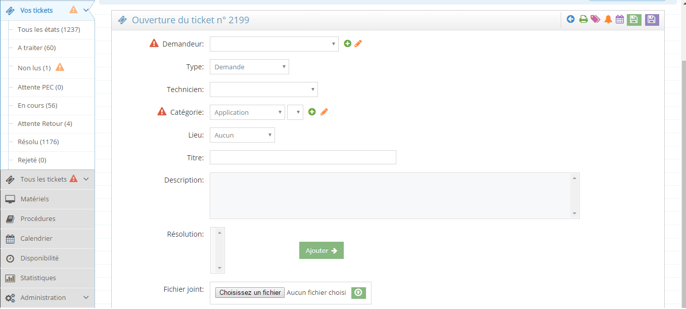

Bonjour Flox,
Merci pour ce retour. Malgré la mise a jour, on a un problème récurrent dès qu'on exécute la mise a jour (déjà rencontre sur d'autres versions 3.1.x), il y a des dysfonctionnements sur l'affichage:
- Description grisée => impossible de saisir du texte
- Résolution effacé
Ci joint une copie d'écran du problème rencontré.
Bien cordialement.

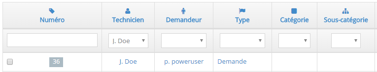

Je rencontre un problème similaire.
Certains de mes tickets sont invisibles.
La raison à cela est qu'un champ n'est pas renseigné (vide ou avec une valeur non existante).
Je m'explique:
J'ai supprimé une catégorie via l'interface ce qui a eu pour impact de rendre invisible tous les tickets appartenant à cette catégorie (qui n'existe donc plus). Comportement constaté sur les catégories et les lieux.
De même, si le champ demandeur reste vide (donc égal à 0), alors le ticket n'est pas visible.
Je n'ai constaté ce problème que sur les tickets en attente PEC mais je n'ai fait aucun test sur les autres états de ticket.
J'espère que j'ai été clair et que j'ai pu aider.
Bonne journée !
PS: Au sujet de la description grisée, vous utilisez quel navigateur ? Sur IE, nous avions constaté le même problème.

Bonjour Biosynex,
Pouvez vous nous préciser votre version de l'application dans la signature ?
Car nous avons réalisés des tests en 3.1.15 et le ticket est conservé après la suppression de catégorie, les champs apparaissent à vides dans le logiciel:
Pour le problème d'affichage si c'est bien avec le navigateur IE, essayer de passer en dernière version 3.1.15:
Ou modifier dans le fichier index.php:
remplacer
par
