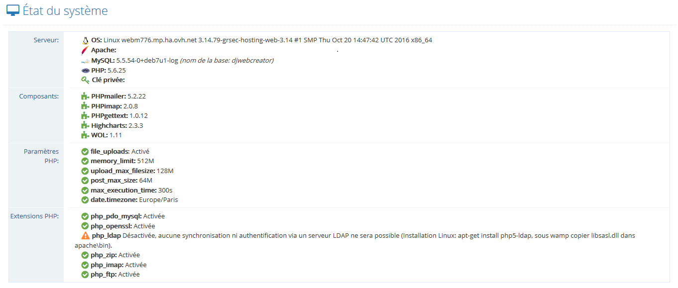

Pouvez vous activer le mode debug de l'application pour voir si une erreur apparaît, de plus pouvez vous nous faire un impression écran de votre page système ?

Ci joint les infos de la page système.
- infos-systemes.png (59.45 Kio) Vu 10309 fois
