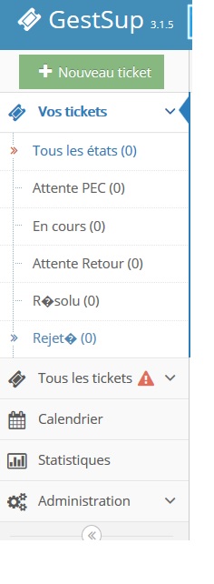

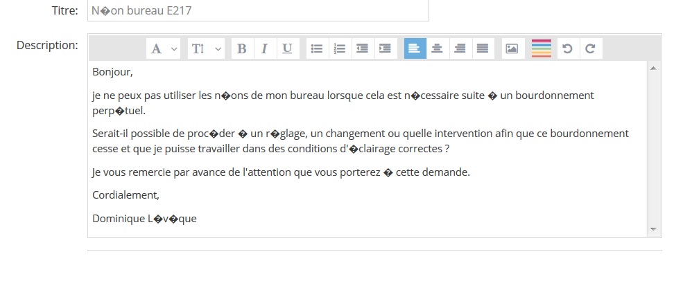

je viens de migrer ma version 3.0.10 et depuis la version 3.1.1 tout les caractère accentuer de ma base de donnée sont remplacé par "?"
Donc tout les ticket, tout les menu (qui sont en BDD) ont un soucis d'encodage (que j'ai pas eu en faisait un test sur station de développement).
Comment puis je régler mon soucis
Quelque copie d'écran du menu et d'un ticket c'est tout ce qui est donc en BDD les accent des fichiers donc encodage des fichier sotn bon (UTF8)
Je précise que avant la mise à jour je n'avais pas de soucis, c'est dès le passage en 3.1.1
menu
encodage Menu.jpg (37.64 Kio) Vu 11871 fois
Un ticket

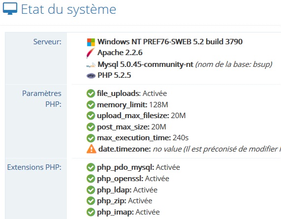

info serveur

refaites un export de la 3.0.11 controler le jeu de caratère lors de l'export vérifier bien UT8, puis ouvrez votre fichier avec notepad++ controler l'encodage dans le menu encodage toujours en UTF8, parcourez votre fichier pour vérifier que les accents apparaissent, puis faite l'import en selectionnant toujours le jeu de caractère UTF8.
Sinon avez vous fait des modifications de votre paramètrage serveur web?

Le serveur Web n'a pas eu de modification depuis .
