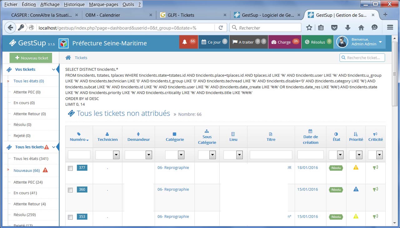

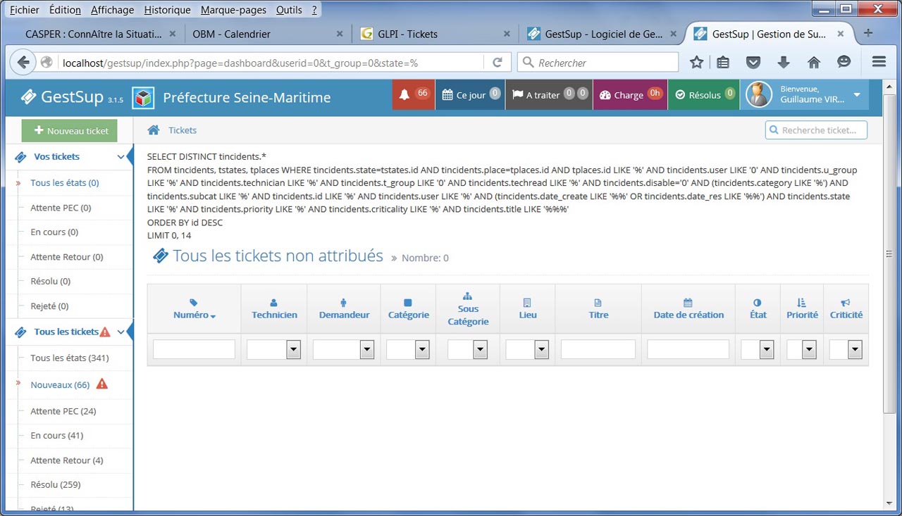

voici des copie d'écran avec la requete debug
Une en admin et une en superviseur on voit nouveaux (66) mais pour superviseur (et tech) rien ne s'affiche alors que pour admin oui et que ces meme ticket se retrouve bien visible dans tout les etats..
la vue admin
La vue Superviseur
La requete est la même

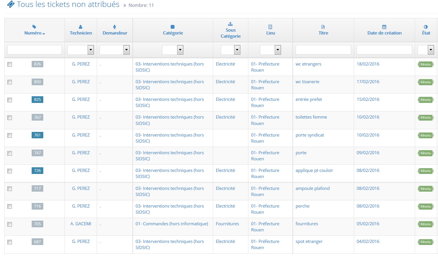

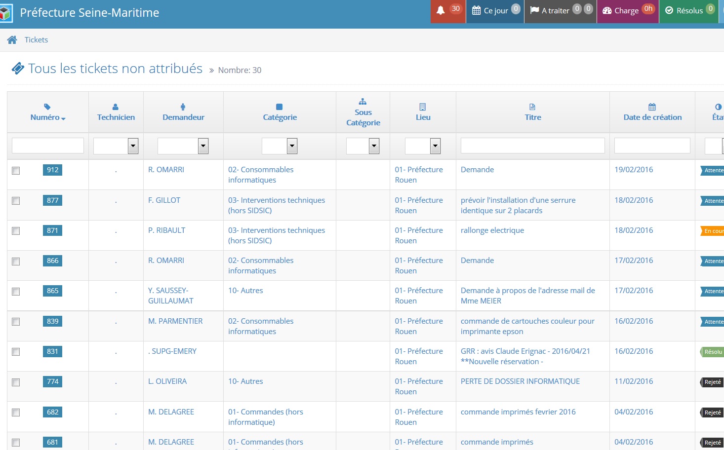

JE disais donc fausse joie, cela ne fonctionne pas, des tickets sont visible mais qui n'ont rien à voir avec des nouveaux ticket il s'agit d'une petite dizaine de ticket qui sont eux cloturer...
Voici un exemple
"Nouveaux ticket en admin"
Nouveau ticket en superviseur (là ou se trouve le souci)
