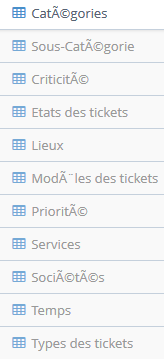

J'ai juste un petit soucis, tous les caractères accentués sont sous la forme "è" et quand j'enregistre un champs avec un caractère spécial, il me tronque le chaîne de caractère juste avant la caractère spécial.
Je ne vois pas bien d'où cela peut venir :cry:

il s'agit d'un problème d'encodage, pouvez vous ouvrir le fichier ./admin/list.php avec notepad++ et nous dire ce qui est écrit dans le menu encodage ?
Avez vous un message d'erreur PHP en haut de la page ?
Aviez vous le problème avant de passer en version 3.1.3 ?
Avez vous réussi a reproduire votre problème en webdemo ?
Pouvez vous nous préciser votre OS ?

l'encodage du fichier semble bon utf8, avez vous le meme problème sur les autres pages du logiciel ?

Effectivement j'ai le soucis sur tous les caractères accentués :(

Il y a une limitation sur l'hébergement que j'ai, c'est qu'il est en ANSI. Je ne peux pas modifier de réglages côté serveur.
Je ne vois pas trop comment faire en sorte d'avoir les caractères spéciaux pour le coup ...
J'ai re encodé tous les fichiers en ANSI avec Notepad++, pour le coup tous les affichages sont corrects sauf ceux venants de la BDD et quand je veux importer dans la BDD (qui est en latin_general) cela me met des "?" à la place des "é".

pour essayer de forcer en ANSI:
essayer d'ajouter ces requetes au début de votre fichier index.php:
$db->exec("SET SESSION TRANSACTION ISOLATION LEVEL SERIALIZABLE");
$db->exec("SET SESSION sql_mode = 'ANSI'");
sans aucune garantie...
plus d'information: https://www.drupal.org/node/344575
cependant les mises a jour écraserons ce paramétrage...
