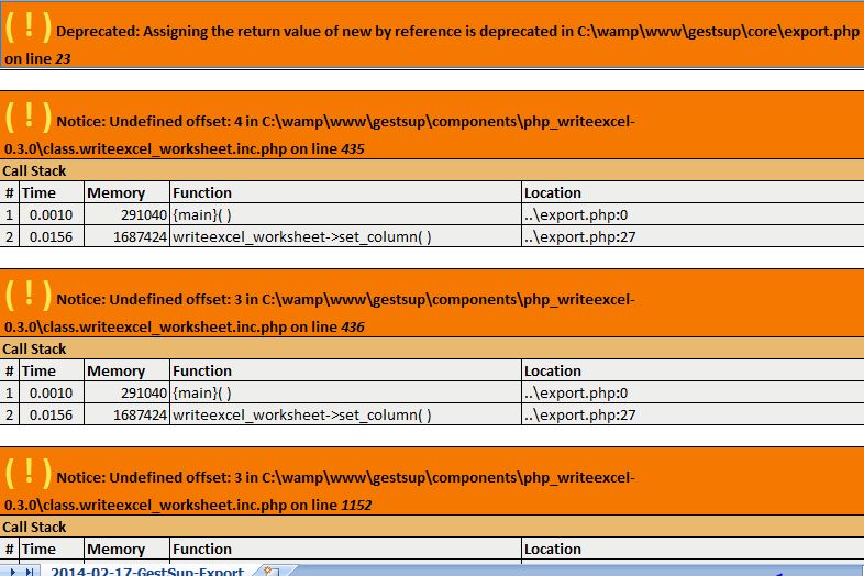

Lors de l'export des statistiques, j'obtiens de nombreuses erreurs (voir PJ) au format .xls. (en réalisant l'export depuis Chrome)
De plus, cette fonctionnalité ne semble pas fonctionner avec Internet Explorer 8.
Cdt.

je viens de faire l'export des statistique
chez moi sa marche sous chrome
os Debian
version 3.0.6

Merci pour le retour, je vais faire d'autres tests.
pouvez vous essayer la version en pièce jointe dans ./core/export.php
et me re-dire.

J'avais le même problème que mrkr, c'est résolu avec ce nouveau fichier merci!
Est-il possible d'avoir le lieu dans cet export?

Excellent Flox, cela fonctionne !

Je me permet d'ajouter qu'il y a un petit correctif à ajouter à la page export.php.
Dans celle-ci, le lien emmenant vers le ticket est celui-ci :
http://gestsup/index.php?index.php?page=ticket&id=$row[id]
Dans mon cas, l'adresse
http://gestsup/
ne correspond pas du tout, la mienne se trouvant être
http://monserveur:8082/gestsup/
N'y aurait-il pas possibilité, pour cette adresse, de reprendre l'adresse renseigné dans la page "Paramètres" ?
J'ai ainsi une alternative pour les personnes dans un cas similaires au mien, nécessitant de modifier la page export.php. L'adresse ne faisant appel à aucune variable, elle est écrite en dur dans la page, et donc facilement localisable ($link) et remplaçable par ce qui correspond à votre configuration.
Seulement, cela ne suffit pas. Après modif de export.php et l'export de nos stats, on a donc un lien qui correspond à notre site, seulement, lorsque que l'on clique dessus, nous ne sommes pas dirigés dans le ticket directement, mais pour ma part, dans "Vos Tickets - Tous les états" ou encore "Vos Tickets - Non Attribué".
Si à côté, on se rend manuellement dans le ticket choisi (admettons le ticket n°7), l'adresse que l'on obtient dans le navigateur est la suivante :
 http://gestsup/index.php?page=ticket&id=7&state=%&userid=%&category=%&subcat=%&viewid=
Concrètement, voici les modifications que j'ai effectué pour que le lien corresponde à ma configuration :
 $link="http://monserveur:8082/gestsup/index.php?page=ticket&id=$row[id]&state=%&userid=%&category=%&subcat=%&viewid=";
Après quoi, je suis bien redirigé sur mon GestSup, dans le ticket choisi.
