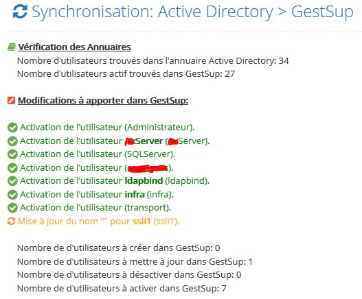

J'ai bien vu ce paramètre du connecteur LDAP mais mon besoin est différent :
J'ai des users dans mon AD que je ne souhaite pas utiliser dans Gestsup.
Lors d'une première synchro, ces users sont importés dans Gestsup.
Je les désactive alors manuellement dans Gestsup.
Lors d'une synchro LDAP ultérieure, Gestsup me réactive ces mêmes users.
Gestsup 3.1.28 | Debian 9 - Apache 2 - MariaDB 10 - Php 7
