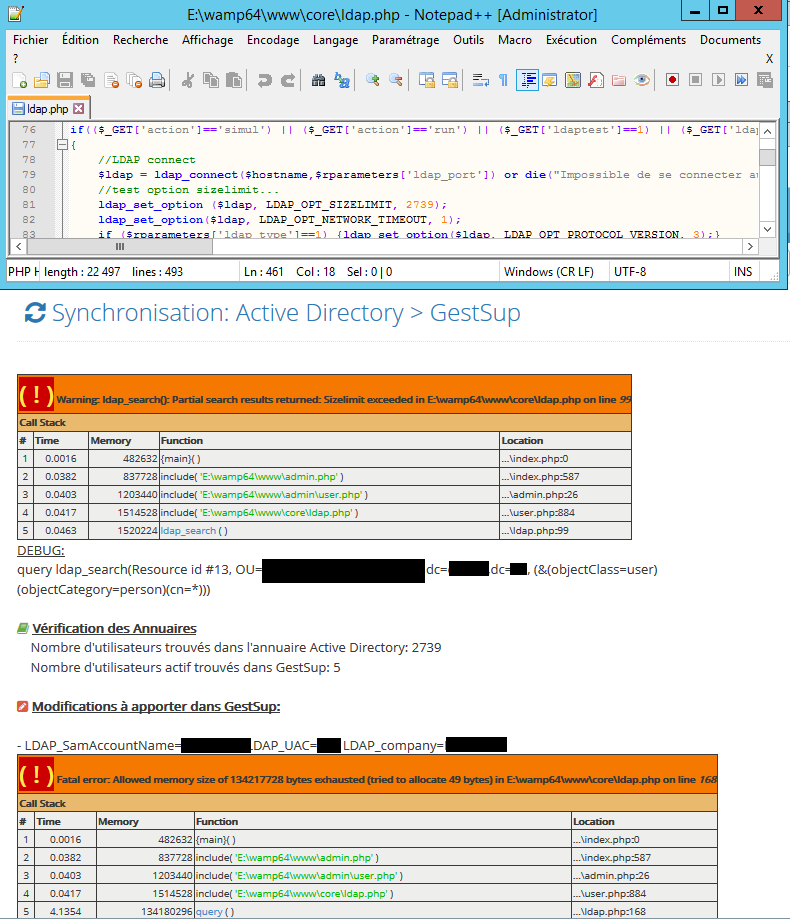

Je suis entrain d'essayer de synchroniser un annuaire Active Directory via connecteur LDAP. J'ai correctement configuré le connecteur, il est notifié qu'il est opérationnel.
Cependant, lors de la simulation, je n'arrive pas à récupérer l'ensemble des utilisateurs (Sizelimit excedeed).
Dans le but de repousser les limites, coté serveur le MaxPageSize a été fixé à 4000, l'annuaire comptant 3000 utilisateurs il était à la valeur 3000.
J'obtients le message suivant :
DEBUG:query ldap_search(Resource id #13, OU=XXXX,dc=XXX,dc=XX, (&(objectClass=user)(objectCategory=person)(cn=*)))
Étant débutant avec ce genre de technologie (Active Directoy, PHP), j'ai tant bien que mal multiplié les essais..
J'ai donc ensuite ajouté une option sur la sizelimit dans le ldap.php (voir la piece jointe) afin d'obtenir un 'résultat', j'arrive à créer plus de 1000 utilisateurs, malheureusement avec une erreur sur la variable g_compagny.
Ma méthode étant peu fructueuse, comme le montre la pièce jointe, je n'arrive qu'à parcourir 2739 au maximum des utilisateurs et j'obtiens une fatal error de type Alloweb Memory Size.

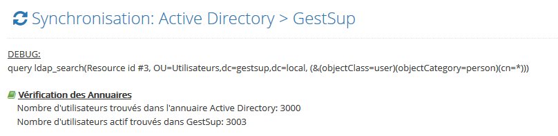

Synchronisation à 2739 users
Modifié en dernier par hospiTest le ven. 19 mai 2017 14:45, modifié 2 fois.

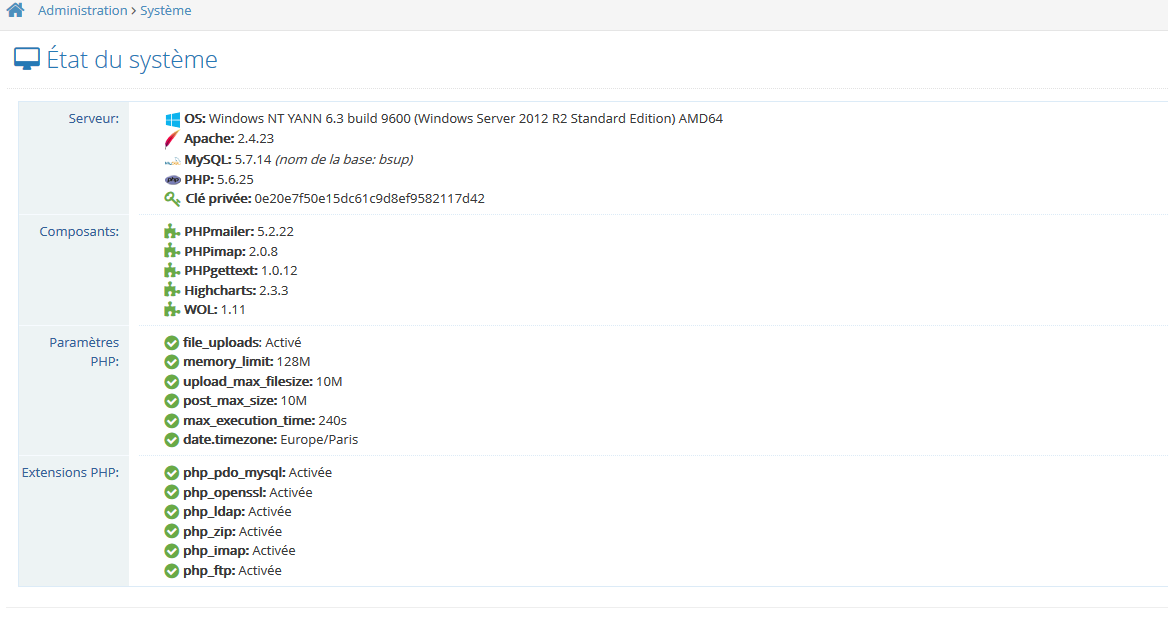

Pouvez vous nous donner la version de GestSup et un impression écran de votre page système.

Pouvez vous passer en version 3.1.20 et modifier la limite de mémoire alloué à php pour la passer à 512M

Merci, le passage à la dernière version de la beta ainsi que la modification de la limite de la mémoire allouée ont résolu le problème.
