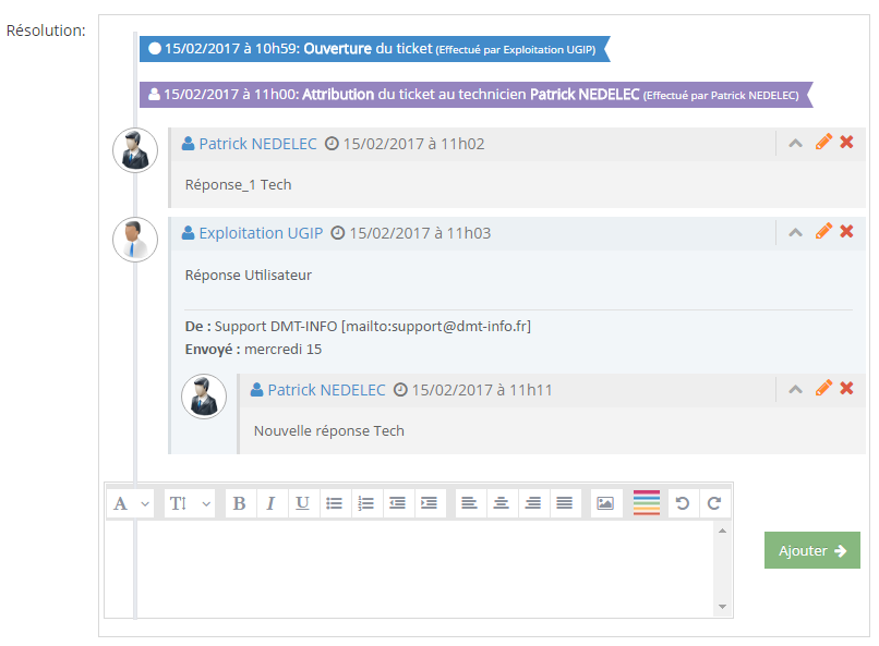

Avec cette nouvelle version, le comportement est redevenu identique à celui que je connaissais avant la version 3.1.16.
J'ai une question tout de même, l'affichage de la deuxième réponse Tech sous la première réponse utilisateur est-elle normale ?
Pour information c'est le comportement que je connais depuis le début soit la version 3.1.7.

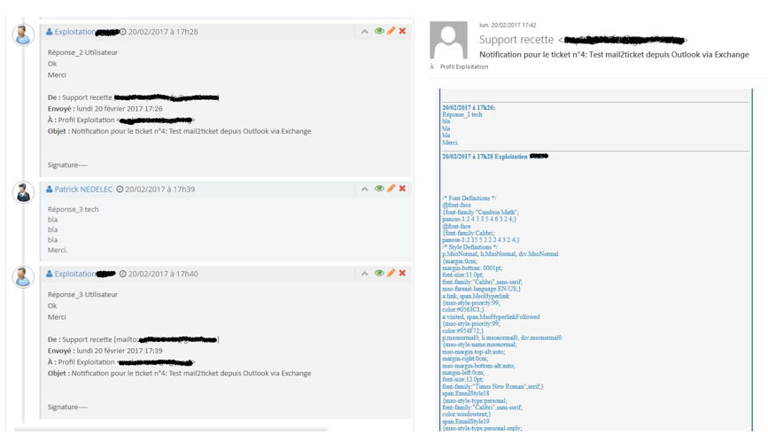

effectivement le comportement affiché sur votre impression écran est anormal, il s'agit d'un défaut de nettoyage des balises HTML généré par le client Outlook.
Nous continuons nos investigations afin de résoudre votre problème, désolé d'avancer à tâtons mais nous ne reproduisons pas le problème de notre coté.
> Pourrez vous nous préciser votre version du client Outlook et de votre serveur Exchange ?

Les clients Outlook sont en version 2007, j'ai aussi testé le comportement en version 2013 et 2016 et il est identique. Pour le serveur, il est en version 2010 SP3 rollup 11.

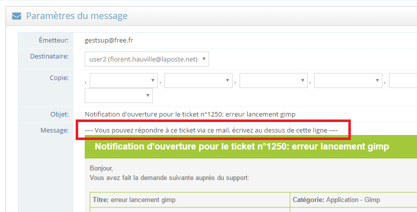

je pense que nous allons modifié notre méthode de traitement pour pouvoir s'adapter a tous les clients de messagerie et webmail.
Comme ceci: pouvez vous vous essayer d'écraser les fichiers ./core/mail.php et mail2ticket.php
et refaire un test de bout en bout

J'avais effectivement aussi pensé à placer une chaîne de caractères dans mail.php pour retrouver l'information utile à conserver par mail2ticket.php
J'ai testé votre version, voici le résultat:
1 - Dans Gestsup, tout s'affiche comme voulu, à part un léger inconvénient lorsque la signature est insérée après le mail de l'utilisateur, puisqu'elle n'est pas supprimée par mail2ticket.
2 - Dans le mail reçu par l'utilisateur, il reste du code dans la réponse précédente de l'utilisateur qui n'est pas nettoyé par mail2ticket.

encore une fois nous ne reproduisons pas le problème d'affichage sur le mail que vous observé, pouvez vous nous transmettre le contenu la derniere ligne de la table tthread correspondant à votre ticket numero 4.

Voici le contenu de la dernière ligne dans la colonne "text":
Patrick
Code : Tout sélectionner
<meta http-equiv="Content-Type" content="text/html; charset=utf-8">
<meta name="Generator" content="Microsoft Word 15 (filtered medium)">
<!--[if !mso]><style>v\:* {behavior:url(#default#VML);}
o\:* {behavior:url(#default#VML);}
w\:* {behavior:url(#default#VML);}
.shape {behavior:url(#default#VML);}
</style><![endif]--><style><!--
/* Font Definitions */
@font-face
{font-family:"Cambria Math";
panose-1:2 4 5 3 5 4 6 3 2 4;}
@font-face
{font-family:Calibri;
panose-1:2 15 5 2 2 2 4 3 2 4;}
/* Style Definitions */
p.MsoNormal, li.MsoNormal, div.MsoNormal
{margin:0cm;
margin-bottom:.0001pt;
font-size:11.0pt;
font-family:"Calibri",sans-serif;
mso-fareast-language:EN-US;}
a:link, span.MsoHyperlink
{mso-style-priority:99;
color:#0563C1;}
a:visited, span.MsoHyperlinkFollowed
color:#954F72;}
p.msonormal0, li.msonormal0, div.msonormal0
{mso-style-name:msonormal;
mso-margin-top-alt:auto;
margin-right:0cm;
mso-margin-bottom-alt:auto;
margin-left:0cm;
font-size:12.0pt;
font-family:"Times New Roman",serif;}
span.EmailStyle18
{mso-style-type:personal;
color:windowtext;}
span.EmailStyle19
{mso-style-type:personal-reply;
color:windowtext;}
.MsoChpDefault
{mso-style-type:export-only;
font-size:10.0pt;}
@page WordSection1
{size:612.0pt 792.0pt;
margin:70.85pt 70.85pt 70.85pt 70.85pt;}
div.WordSection1
{page:WordSection1;}
--></style><!--[if gte mso 9]><xml>
<o:shapedefaults v:ext="edit" spidmax="1026" />
</xml><![endif]--><!--[if gte mso 9]><xml>
<o:shapelayout v:ext="edit">
<o:idmap v:ext="edit" data="1" />
</o:shapelayout></xml><![endif]-->
<div class="WordSection1">
<p class="MsoNormal">Réponse_3 Utilisateur<o:p></o:p></p>
<p class="MsoNormal">Ok<o:p></o:p></p>
<p class="MsoNormal">Merci<o:p></o:p></p>
<p class="MsoNormal"><o:p> </o:p></p>
<p class="MsoNormal"><b><span style="mso-fareast-language:FR">De :</span></b><span style="mso-fareast-language:FR"> Support recette [mailto:xxxxxxx@gmail.com]
<br>
<b>Envoyé :</b> lundi 20 février 2017 17:39<br>
<b>À :</b> Profil Exploitation <xxxxxxx@xxxx.xxx><br>
<b>Objet :</b> Notification pour le ticket n°4: Test mail2ticket depuis Outlook via Exchange<o:p></o:p></span></p>
<p class="MsoNormal"><o:p><br></o:p></p><p class="MsoNormal"><o:p><br></o:p></p><p class="MsoNormal"><o:p>Signature---- </o:p></p></div>Gestsup 3.1.34 | Debian 3.16.39-1+deb8u2 (2017-03-07) x86_64 | Apache 2.4.10 | Mysql 5.5.54-0 | PHP 5.6.30-0
Effectivement, je vois qu'il manque les balises HTML dans le mail généré par Outlook de mon coté avec un client 2016 j'obtiens:
nous investiguons pour traiter ce cas
<html xmlns:v="urn:schemas-microsoft-com:vml" xmlns:o="urn:schemas-microsoft-com:office:office" xmlns:w="urn:schemas-microsoft-com:office:word" xmlns:m="http://schemas.microsoft.com/office/2004/12/omml" xmlns="http://www.w3.org/TR/REC-html40"><head><metaGestSup: 3.2.53 | Debian: 12 | Apache: 2.4.59 | MariaDB: 11.5.2 | PHP: 8.3 | https://doc.gestsup.fr/
Voici une nouvelle version je vous laisse tester et nous redire.
