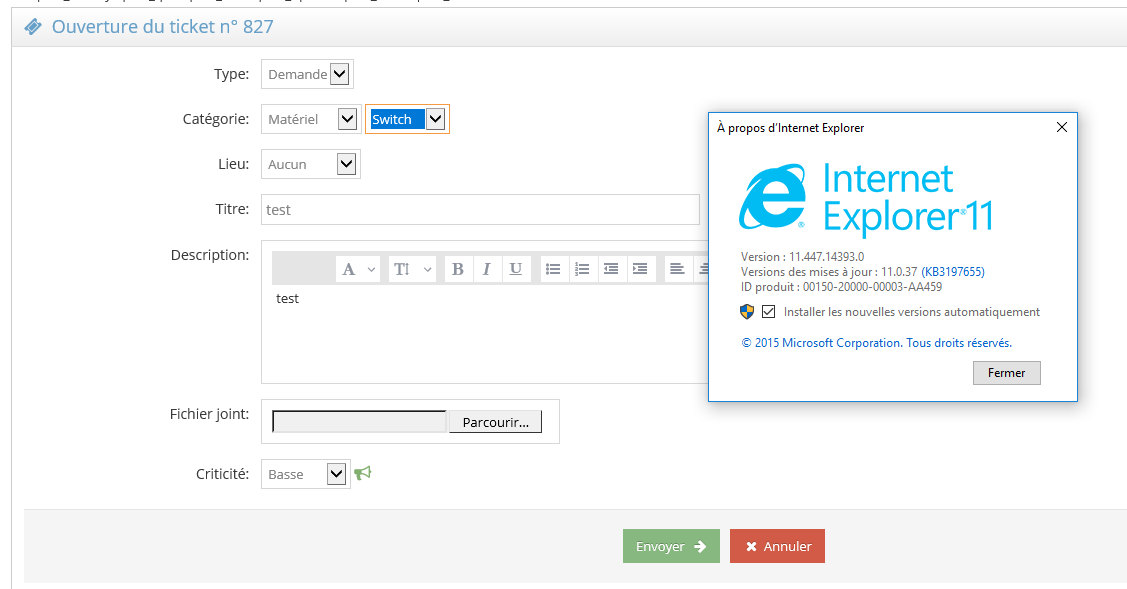

Messages : 9645
nous ne reproduisons pas le problème avec notre version d'IE11, pouvez faire le test sur notre webdemo pour isoler le problème sur le client ou le serveur.
Sans titre.png (34.9 Kio) Vu 3922 fois
