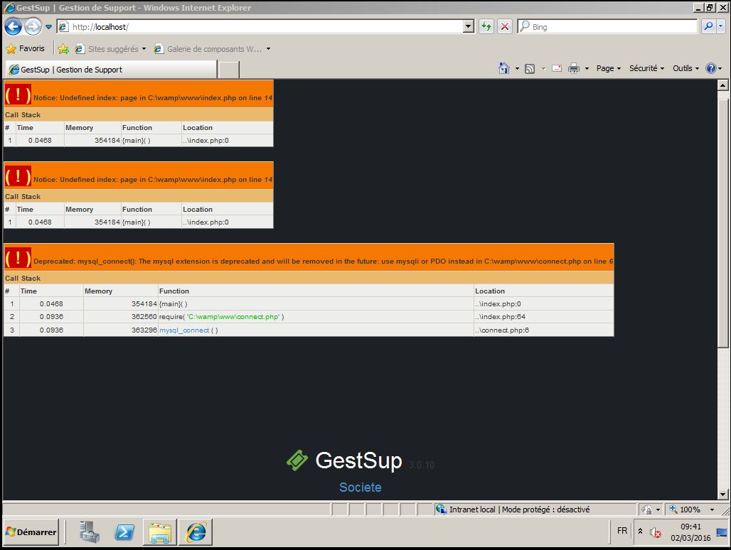

J'aimerai avoir votre aide de la part de la Communauté des utilisateurs de GestSup.
-Je rencontre ce message d'erreur suivant en installant le logiciel Gestsup 3.0.10 (quelques soient le navigateur web utilisé) en utilisant le logiciel Wamp Server 2.5 comme serveur web:
Deprecated: mysql_connect(): The mysql extension is deprecated and will be removed in the future: use mysqli or PDO instead in C:\wamp\www\connect.php on line 6
Call Stack
# Time Memory Function Location
1 0.0468 354184 {main}( ) ..\index.php:0
2 0.0936 362560 require( 'C:\wamp\www\connect.php' ) ..\index.php:64
3 0.0936 363296 mysql_connect ( ) ..\connect.php:6
-De plus,je ne trouve pas comment installer un patch sur une version du logiciel Gestsup 3.0.10,malgré que j'ai bien téléchargé le patch à partir du site web de Gestsup http://gestsup.fr/index.php?page=download ?
Merci de bien vouloir m'aider

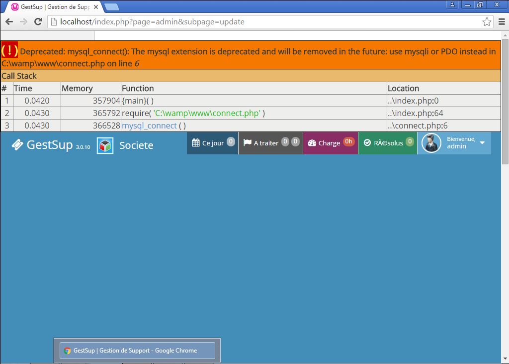

Messages d'erreur après s'être authentifier sur le logiciel Gestsup (version 3.0.11)
Messages d'erreur dès le lancement de Gestup avec le navigateur Google Chrome 2.JPG (86 Kio) Vu 12183 fois
Les messages d'erreurs persistent toujours même après s'être authentifier quelques soient les 3 navigateurs utilisés ( Google Chrome, Internet Explorer et Mozilla Firefox) (voir les images joints).
Malgré une connexion internet sur mon poste en Windows Server,il m'est impossible de télécharger le patch 3.0.11 à partir du logiciel Gestsup en version 3.0.10 ,malgré que j'ai respecté la procédure du site internet Gestsup. Le message d'erreur suivant apparaît:
"Erreur: Le téléchargement du dernier patch a échoué. (Téléchargement impossible)"

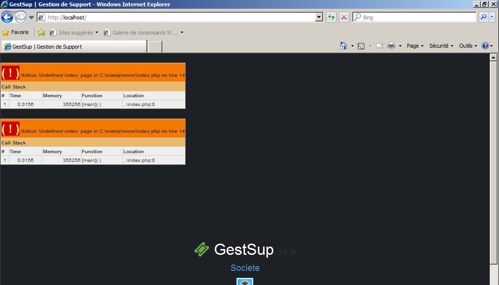

Message d'erreur dès le lancement du logiciel Gestsup
Message d'erreur dès le lancement du logiciel 04-03-2016.JPG (59.82 Kio) Vu 12169 fois
Merci pour ton aide flo
Ton aide m'a permi de ne plus avoir un des 3 messages d'alertes qui apparaissaient lorsque j'accède à l'interface web du logiciel Gestsup.
Malgré ça,deux messages d'erreurs identiques persistent encore (Voir l'image jointe)
De plus,je ne peux toujours pas télécharger le nouveau patch 3.0.11 sur le logiciel Gestsup en version 3.0.10 (voir le message précédant).
Merci d'avance
