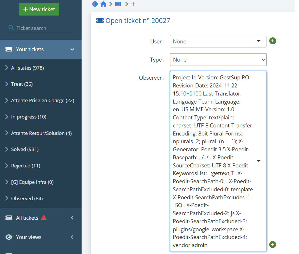

Nous allons utiliser Gestsup avec une filiale anglophone et donc je souhaite que les utilisateurs soit en Anglais.
Lors de mes tests, je m'aperçois qu'a la création d'un ticket, si l'on souhaite choisir un observer j'ai ce souci :
gestsup - PB - observer anglais.png (118.43 Kio) Vu 15883 fois
Cela se produit sur toutes les langues sauf le français.
Merci pour votre aide.

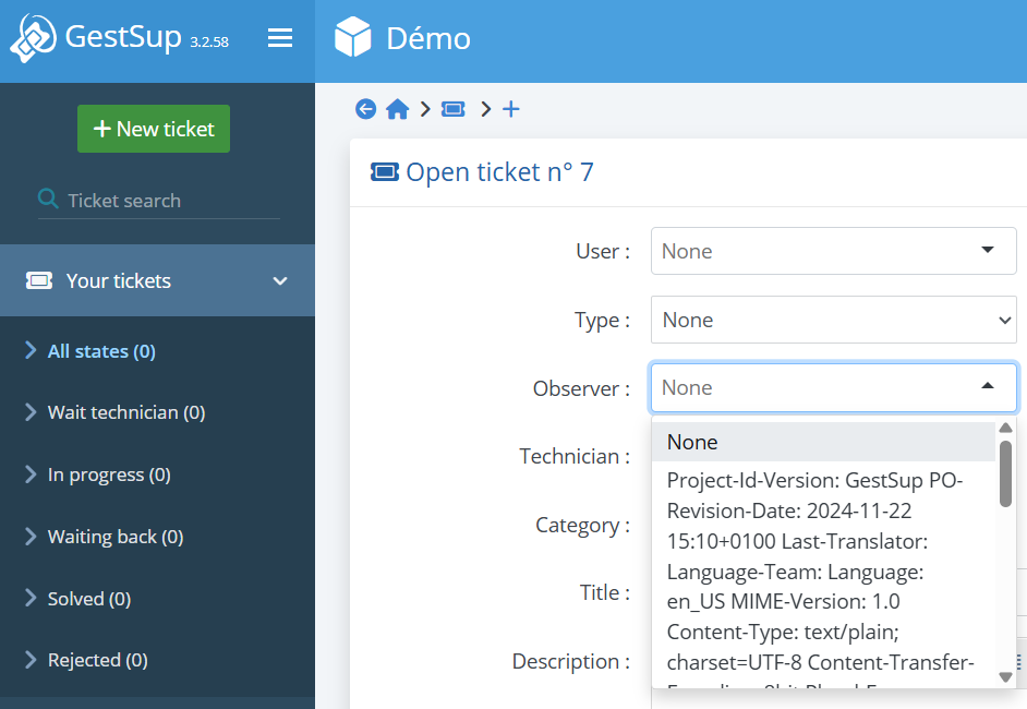

Je viens de tenter de reproduire ce cas sur webdemo mais je ne parviens pas à ajouter observer dans les tickets. Pourtant c'est bien ajouté dans la liste.

Je ne sais pas si vous avez fait quelque chose ou si cela met du temps à se mettre à jour mais l'observer est maintenant dans les tickets.
Après avoir modifié la langue en anglais, je reproduis le bug.

Messages : 9920
Oui j'ai activer le paramètre, pourrez vous installer la dernière version 3.2.57 puis réessayer.
Si vous êtes déja en version 3.2.57 re télécharger le patch et écraser les fichiers serveur.

Je viens de comprendre quand le problème se produit.
Si un utilisateur n'a pas de nom ou prénom alors il y a ce souci --> testé sur webdemo avec l'utilisateur test_user
Messages : 9920
Le problème est corrigé sur la webdemo et dans les derniers patchs stable et bêta
