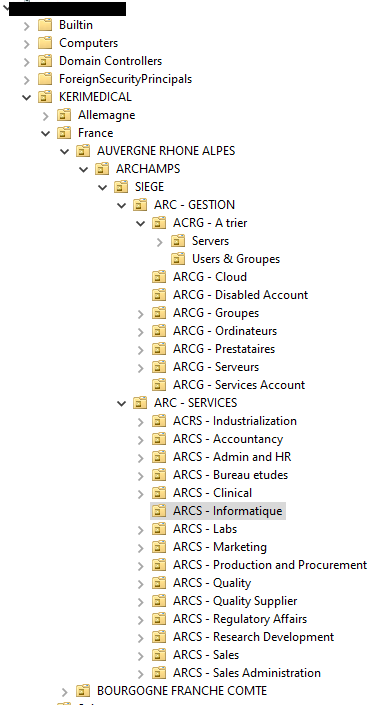

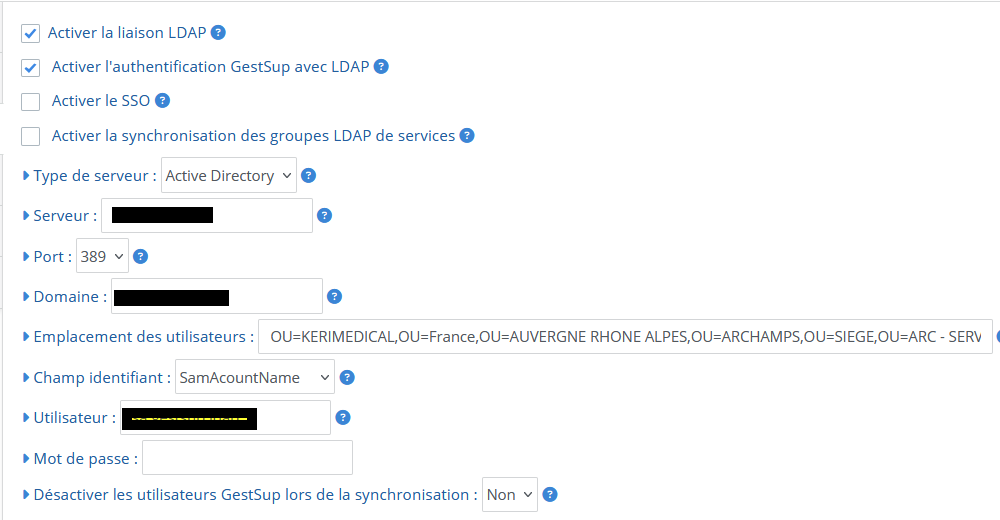

pouvez-vous transmettre une impression écran des paramètres de votre connecteur ainsi que de votre arborescence AD ?
csantof
Messages : 81
2025-04-25 15_23_19-GestSup _ Gestion de Support — Mozilla Firefox.png (39.86 Kio) Vu 13681 fois
2025-04-25 15_28_59-mRemoteNG - confCons.xml - AD-keri-lan.png (17.33 Kio) Vu 13681 fois

Vous avez une erreur dans l'emplacement de vos utilisateurs
csantof
Messages : 81
je ne veux synchroniser qu'une petite partie des utilisateurs pour test, et j'ai sais à la main mes utilisateurs je ne vois pas où pourrait être l'erreur que vous indiquez, j'ai revu la syntaxe dans le connecteur, est-ce un problème de syntaxe, de caractères non reconnus?
j'ai toujours le même problème.
Christophe.
Version 3.2.57
Messages : 9751
Vous trouverez un exemple de configuration de l'emplacement des utilisateurs dans la documentation ;
https://doc.gestsup.fr/config/#connecteur-ldap
Si votre arborescence AD comporte plusieurs niveaux d'unité d'organisation, exemple :
-> Utilisateurs
----> Paris
----> Marseille
Avec cette structure si vous souhaitez synchroniser une seule sous-OU, exemple "Marseille", alors vous devrez utiliser la syntaxe suivante "OU=Marseille,OU=Utilisateurs"
csantof
Messages : 81
effectivement il faut reprendre le chemin de l'attribut distinguishedName et non lire l'ad comme une structure de fichier.
