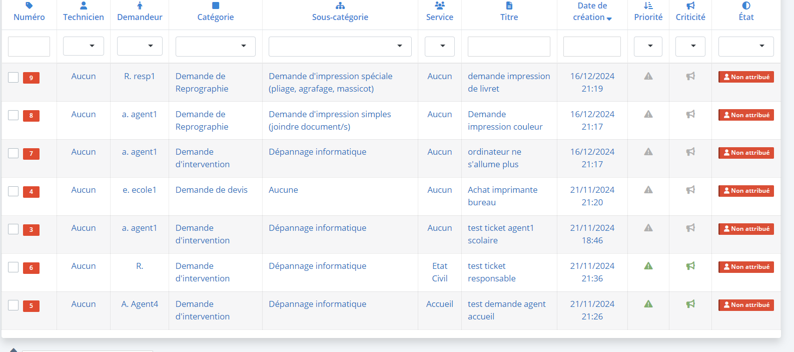

oxalis
Messages : 42
Enregistré le : dim. 10 nov. 2024 18:32
Bonsoir,
Le/les exemple/s ont bien été créés sur la webdémo que vous citez.
ci-jointe la capture d'écran des tickets en cours...
Les tickets exemples sont le 7-8-9. Vous ne les voyez pas de vôtre côté?
Capture d'écran 2024-12-17 210620.png (124.14 Kio) Vu 21792 fois
