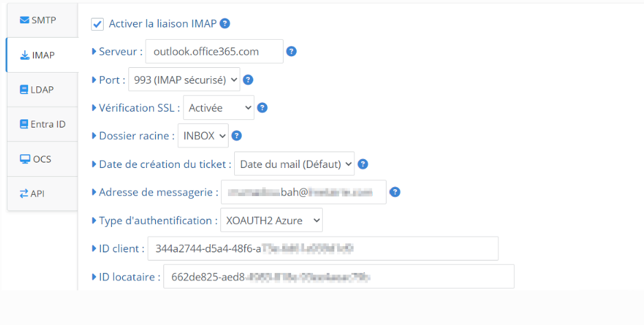

Je te l'envoie ici car imoissible d'envoyer les image en MP
2024-09-05 14_23_17-Bureau.png (127.17 Kio) Vu 4353 fois
2024-09-05 14_22_24-Bureau.png (60.29 Kio) Vu 4353 fois

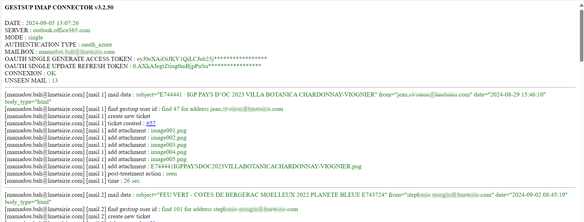

normalement je j'avais eu une fois ça fait un erreur j'ai reessayer de nouveau mais plus rien si je lance l'import des mails ça part dans tout les sens et ça cree des tickets je comprend plus rien

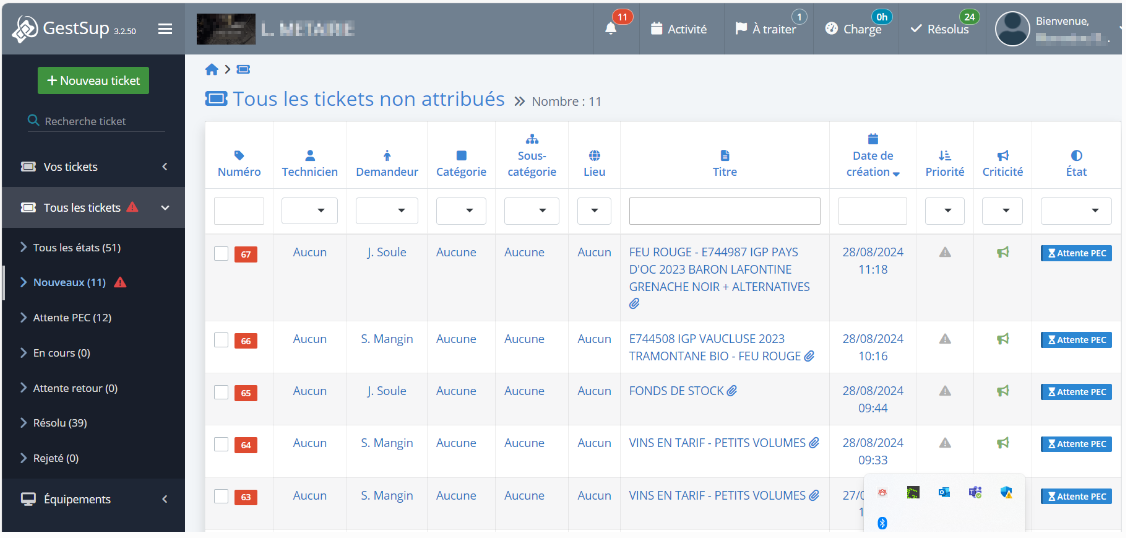

Messages : 9751
Bon et bien 13 tickets ont du être créer dans GestSup à partir du numéro 57, non ?

oui c'est ça le soucis il cree des tickets automatiquement une fois que je lance l'import et en a la fin si jenvoie un mail à l'addresse mail pour le transformer a un ticket ça fait rien pas de tickets.
Messages : 9751
Le connecteur IMAP permet de convertir un mail en ticket, c'est bien ce qui à été fait sur le dernier import.

Effectivement c'est bien l'objectif du connecteur imap, ils envoient un mail a l'adresse configurée sur le connecteur.
Le connecteur converti le mail non lus en ticket, comme ça a été le cas pour votre ticket 57.
L'ensemble des mails non lus de la boîte aux lettres sont convertis en tickets.
