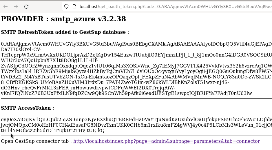

Et voici
Capture d'écran 2023-10-12 170748.png (143.85 Kio) Vu 4223 fois
Messages : 9645
Ok parfait,,

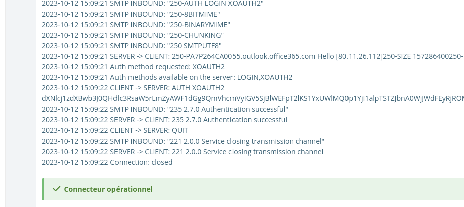

pouvez-vous tester le connecteur SMTP ?
Nobodix
Messages : 19
Enregistré le : jeu. 12 oct. 2023 15:19
Connecteur opérationnel

Souhaitez vous que je re teste d'envoyer un email et voir si cela le duplique plusieur fois ?
Messages : 9645
Bon le problème semble corrigé, vous pourrez re activer les notifications automatique par mail.
Le fond problème c'est que le serveur n'est pas en HTTPS donc il est nécessaire de se connecter sur le système d'exploitation du serveur pour réaliser l'opération avec un navigateur.
Cf Doc
Votre serveur doit être accèssible en HTTPS ou vous devez avoir une interface graphique sur le serveur pour utiliser l'adresse localhost
