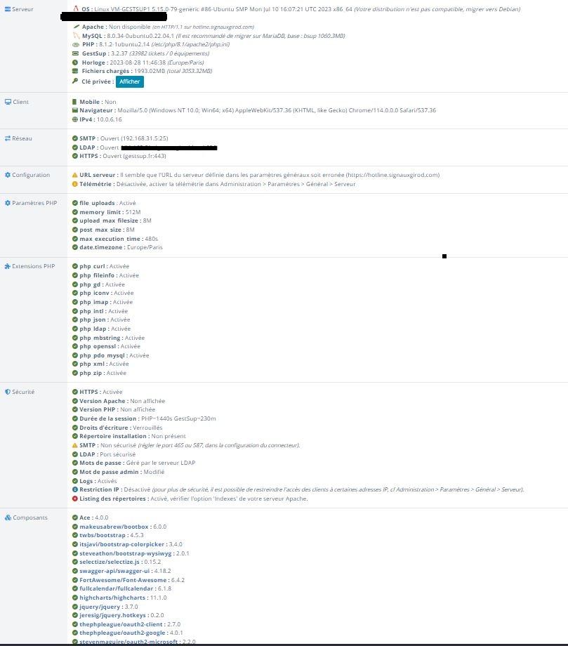

SignauxGirod
Messages : 35
Enregistré le : jeu. 10 janv. 2019 10:10
Ci-joint la capture.
Je viens de voir l'avertissement sur l'url de la page, pourtant celle-ci est la bonne.

Messages : 9904
Vous pourrez installer un relais de messagerie sur votre serveur GestSup cf. FAQ afin de corriger votre problème de latence dans la communication avec votre serveur de messagerie.
