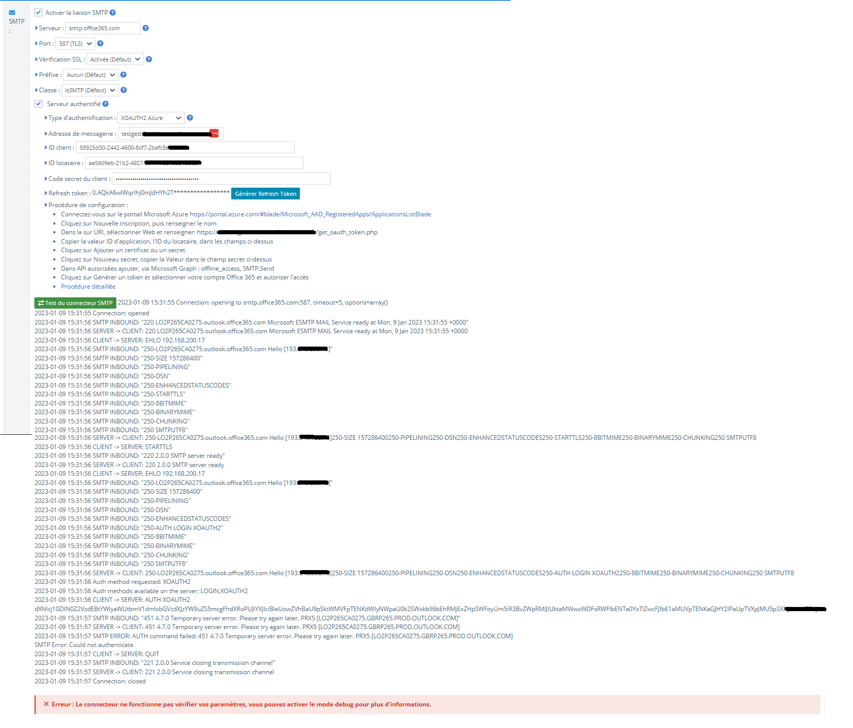

Le test pour le connecteur smtp ne fonctionne pas, j'ai créé deux applications avec deux comptes diffèrent et j'ai toujours l'erreur.
Je suis en version 3.2.31.
Ci-joint une capture d'écran en mode debug
Merci d'avance.

Pouvez-vous transmettre une impression écran des autorisations de l'application azure.
Pourrez vous également indiquer si l'utilisateur Microsoft qui a générer le token est bien identique à celui paramétré sur le connecteur.

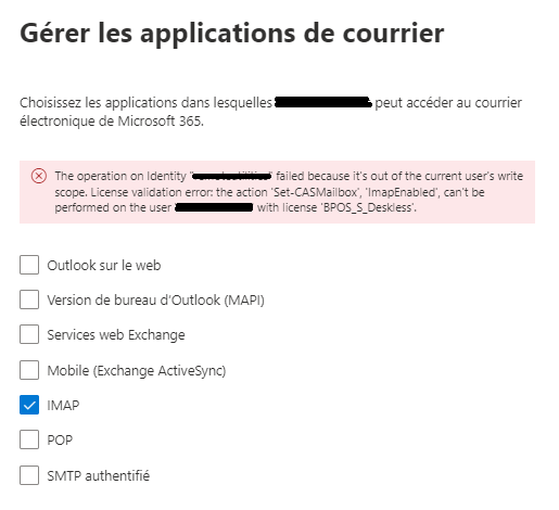

Résolu, problème lier à la licence office 365.

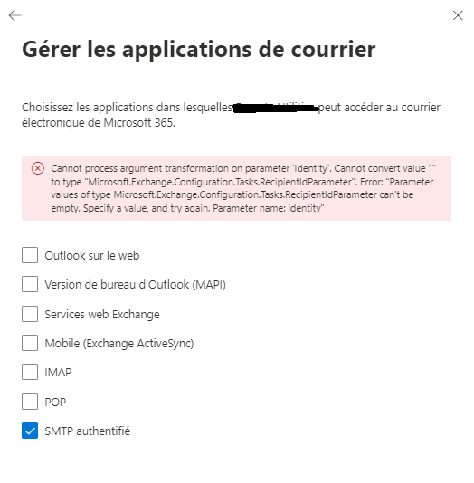

Impossible d'activer l'Imap et SMTP authentifié avec une licence KIOSK.
J'ai changé la licence avec une licence "Plan 1" chez office 365.
Depuis ça fonctionne parfaitement et j'ai la possibilité d'attribuer des droits sur l'utilisateur.
