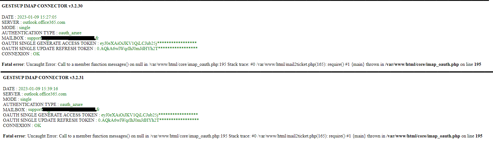

J'ai un petit soucis avec le connecteur IMAP et AZURE il ne relève pas les mail pourtant tout est OK.
Je suis passé en mode debug et voici ce que j'obtiens.
J'étais en 3.2.30 j'ai upgradé en 3.2.31 et c'est toujours pareil.
DATE : 2023-01-09 15:39:16
MODE : single
MAILBOX : support.si@mairie-neuvillesursaone.fr
OAUTH SINGLE GENERATE ACCESS TOKEN : eyJ0eXAiOiJKV1QiLCJub25j*****************
OAUTH SINGLE UPDATE REFRESH TOKEN : 0.AQkA6wlWqrIhJ0mJdHYh2T*****************
CONNEXION : OK
Fatal error: Uncaught Error: Call to a member function messages() on null in /var/www/html/core/imap_oauth.php:195 Stack trace: #0 /var/www/html/mail2ticket.php(165): require() #1 {main} thrown in /var/www/html/core/imap_oauth.php on line 195

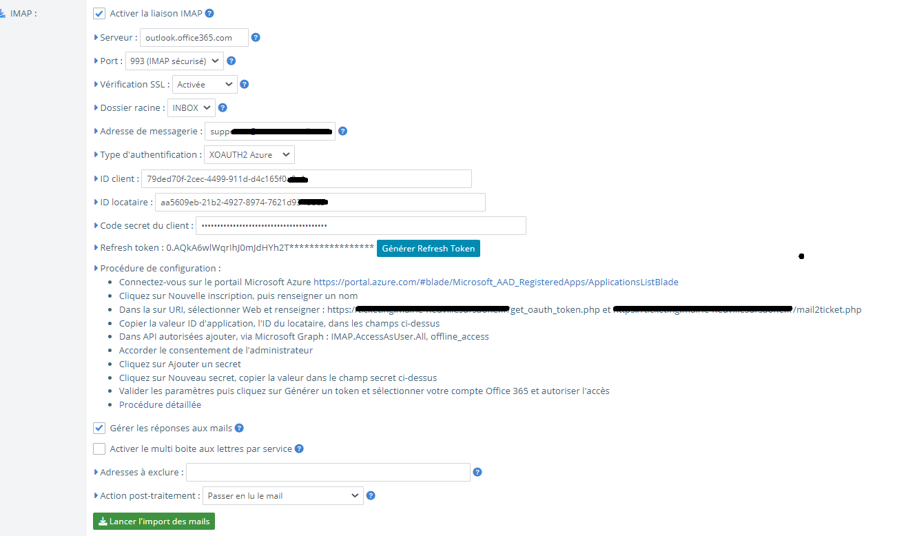

Merci de transmettre une impression écran de votre connecteur IMAP ?
Avez vous réalisé cette procédure : https://doc.gestsup.fr/faq/#comment-con ... ar-xoauth2
Teddybear55
Messages : 33
Enregistré le : mar. 10 déc. 2019 13:56
Oui la procédure à bien été respecter.
Ci-joint une capture d'écran des paramétrages
