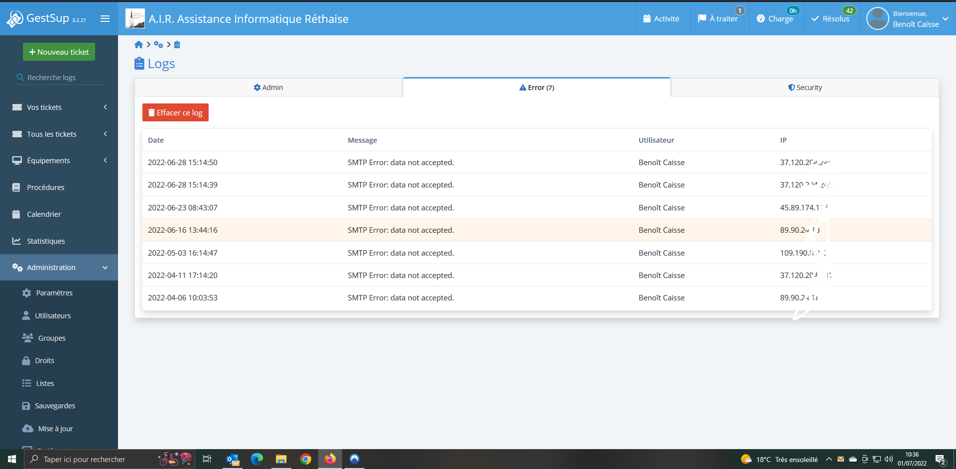

Bonjour, je pense que le problème vient plutôt de chez OVH car il est ponctuel et si je renvoie dans la foulée, le mail part.
Gestup est sur un hébergement mutualisé OVH. La boite mail d'envoi est sur un plan MX OVH.

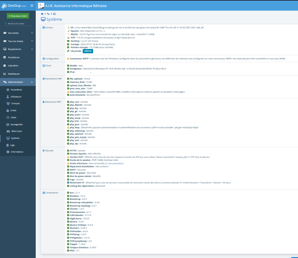

Ci-joint copie d'écran du log d'erreur et de la page système. Si quelqu’un voit une erreur.

Vous pourrez corriger le défaut de configuration présent sur la page système.

Je viens de la corriger l’absence d'adresse émetteur dans l'onglet général. Je l'avais ignoré comme ça marchait jusque là et que le connecteur était correctement configuré.
Je verrais si l'erreur revient.
