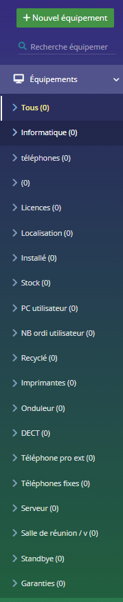

J'ai essayé la connexion multiple a Gestsup sur le même navigateur et en revenant sur la session admin sur Gestsup tout mes équipements on disparu mais mes listes localisations, services, onglet sont restés intactes et présent sur la session. J'ai activé le mode débogage pour connaître le problème et en allant sur l'onglet tous dans équipement j'ai ceci :
DEBUG MODE:
CURRENT_VAR: assetkeywords= POST_assetkeywords= POST_type=% GET_type=% POST_model=% GET_model_% POST_state=% GET_state=% GET_cursor=0 GET_order=tassets_iface.ip GET way: DESC POST_warranty_type: under_warranty POST_warranty_time: 0
SELECT DISTINCT tassets.id, tassets.netbios, tassets.user, tassets.type, tassets.id, tassets.model, tassets.description, tassets.location, tassets.date_stock, tassets.state, tassets.department, tassets.date_end_warranty, tassets.sn_internal
FROM tassets
LEFT JOIN tassets_state ON tassets.state=tassets_state.id
LEFT JOIN tusers ON tassets.user=tusers.id
LEFT JOIN tassets_iface ON tassets.id=tassets_iface.asset_id
WHERE
tassets.disable='0' AND
tassets.department LIKE '99999' AND
(tassets_iface.ip LIKE '%%%' OR
tassets_iface.ip is null) AND
(tassets_iface.netbios LIKE '%%%' OR
tassets.netbios LIKE '%%%' ) AND
(tassets_iface.disable=0 OR
tassets_iface.disable is null)
ORDER BY tassets_iface.ip DESC LIMIT 0,100
Est ce que cela signifie un problème au niveau de la base de données dans phpMyAdmin ou alors qu'est ce que c'est ?
Mon onglet équipement ressemble a ceci maintenant: pièce jointe
Merci d'avance pour vos réponse
Olivier
équipement bug.PNG (23.54 Kio) Vu 6476 fois

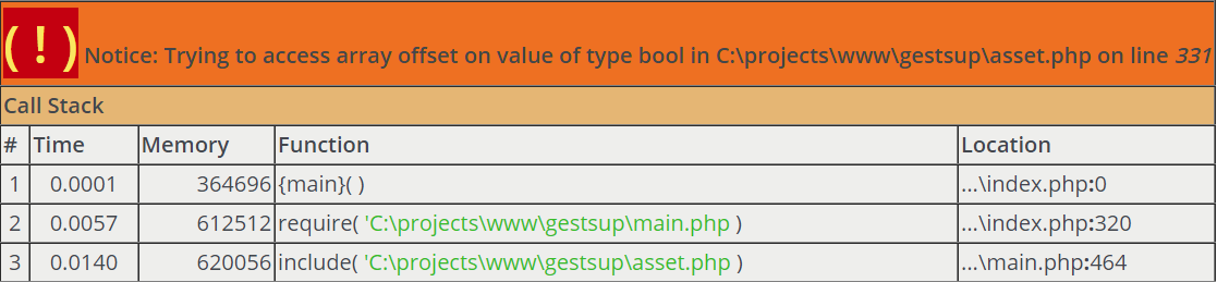

Et en voulant crée un équipement j'ai ce message d'erreur et donc je me suis rendu dans chaque fichier (asset.php, index.php et main.php)
Mais je ne sais pas quoi changer ou faire. Savez vous si le faite que les équipement ont disparu et se message d'erreur est lié ?
message d'erreur équipement.PNG (39.73 Kio) Vu 6475 fois

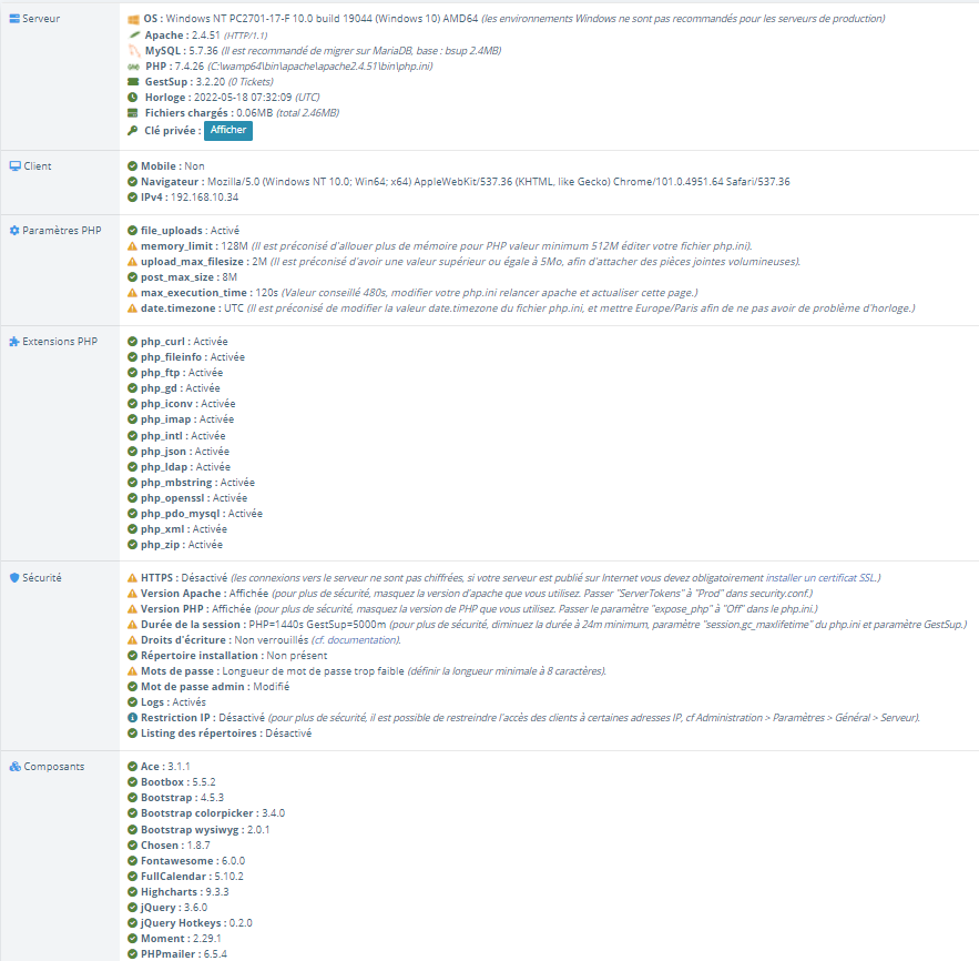

Pouvez vous transmettre un impression écran de votre page système
olivier67
Messages : 14
Enregistré le : lun. 16 mai 2022 09:59
Voici
page système.PNG (117 Kio) Vu 6467 fois
