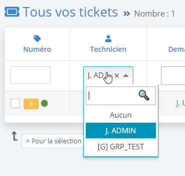

Nous avons un problème sur l'affichage des filtre de type zone de sélection dans la liste des tickets lorsque cette liste ne comporte pas beaucoup de ticket
Avec exagération ( 1 seul ticket dans la liste) le bug donne ceci :
La zone de sélection est a moitié visible est très peu praticable pour nos utilisateurs qui on en général entre 5 et 10 tickets dans leur liste
Serait-il possible de corriger ce bug d'affichage?

Effectivement en attendant une solution définitive vous pourrez tapez le début du mot dans la zone de recherche afin de réduire la hauteur.
Je regarde pour trouver une solution définitive et reviens vers vous.

Nous avons essayer de corriger le problème via le CSS sur notre environnement de test :
Le problème sur les zones de sélection est corrigé mais les lignes du tableau de la liste des tickets sont détachées de l'entête et nous n'arrivons pas a supprimer l'alignement centrer vertical des lignes du tableau.

Merci pour votre retour, de mon côté je creuse sur l'overflow du select qui n'est pas bien gérer pour ce champ contrairement aux autres liste déroulantes.
Je reviens vers vous dès lors qu'une solution est trouvée.
Messages : 9916
un patch à été appliqué sur la webdemo, pourrez-vous réaliser une validation sur cette interface avant la fourniture d'un patch ?
https://gestsup.fr/index.php?page=demo

Messages : 9916
Si les tests sont concluants, vous pourrez tester ce patch sur votre serveur, extraire le contenu du fichier et remplacer le fichier sur le serveur

Le patch a été testé et validé sur notre environnement de test:
Merci pour votre rapidité
