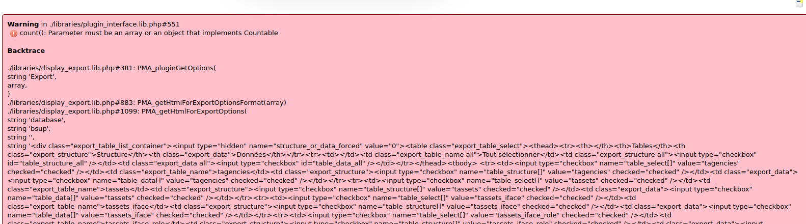

j'ai un message d'erreur sur phpmyadmin quand je fait exporter
Capture d’écran du 2021-01-14 11-40-39.png (131.05 Kio) Vu 8040 fois
GestSup:3.2.52
Il s'agit d'un défaut avec PHPmyadmin, vous pourrez tester de le mettre à jour.
Vous pouvez également effectuer une sauvegarde de la base de données en ligne de commande.
https://mariadb.com/kb/en/making-backup ... mysqldump/

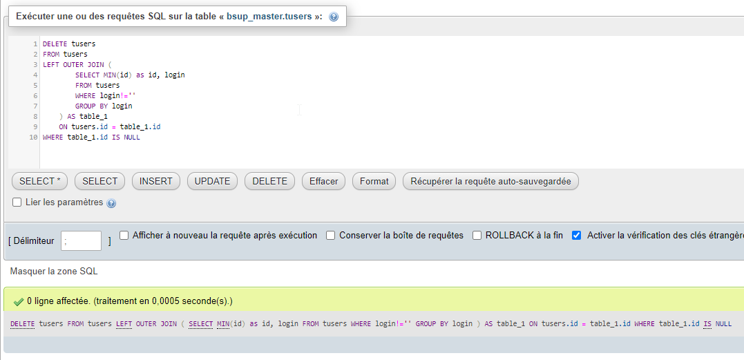

j'ai un souci avec la commande sql
Capture d’écran du 2021-01-14 11-51-55.png (13.65 Kio) Vu 8038 fois
GestSup:3.2.52
Il doit s'agir d'un défaut avec PMA, de mon côté cela fonctionne avec la version 5.0.4 :
2021-01-14 11_54_31_screenshot_gestsup.png (34.17 Kio) Vu 8038 fois
Que ce passe t il si vous exécutez tout de même
Vous pouvez également exécuter la requête en ligne de commande
